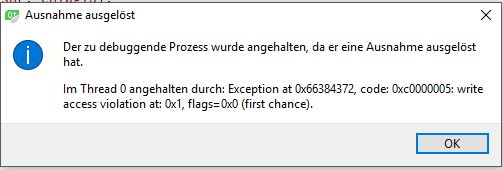

Das ist momentan natürlich alles auskommentiert, weil ich direkt nach dem Aufruf in eine Exception renne:
Ich habe das Konzept in einem kleinen Testprojekt praktisch 1:1 nachgebaut und da funktioniert es. Die Prototypen sind absolut identisch mit den Aufrufen. Wenn ich den Code Schritt für Schritt debugge, dann ist eine Sache sehr merkwürdig:
Ich springe in die statische Methode und durchlaufe sie auch ohne Probleme, dann springe ich zurück zur aufrufenden Methode und sehe noch die Anzeigen:
dataString = ""
this = Wert: DataDisplay Typ: DataDisplay
Gehe ich dann einen Einzelschritt weiter, was wohl der eigentlichen Zuweisung entspricht, dann erhalte ich:
dataString = <unzugänglich>
Noch zur Info: Ich entwickel auf einem Windows 10 Rechner mit QT5.10 und QT-Creator. Als Compiler nutze ich MinGW und MSVC15. Der Fehler kommt bei beiden Compilern.
Hat jemand eine Idee, was ich hier übersehe??

Da bin ich noch einmal. Das Problem liegt wohl doch in einem anderen Bereich und zwar im Zusammenspiel der DLL mit der gui.
1. Rufe ich nur die DLL-Funktion auf und verarbeite die Rückgabewerte direkt in der Methode, in der ich auch den Aufruf durchführe, funktioniert alles problemlos.
2. Kommentiere ich die DLL-Funktion aus und rufe dann die statische Methode zum Konvertieren des Strings auf, funktioniert auch das einwandfrei.
Es kommt also nur zu Problemen, wenn ich in der gleichen Methode sowohl den DLL-Aufruf als auch die statische Methode aufrufe.
Aber ich denke, das können wir wahrscheinlich hier nicht klären, weil mir auch der konkrete Aufbau der DLL nicht bekannt ist und mit welchem Entwicklungssystem die mal erstellt wurde.

Ich habe auf die erste Zeile in dieser Methode einen Breakpoint gesetzt. Ist kein Tag vorhanden, wird sie fehlerfrei durchlaufen und die Ausgabe erfolgt wie erwartet. Ist ein Tag auf dem Reader, springt das Programm in die If-Schleife. Wenn ich mir die Daten dann im Debugger anschaue, ist alles korrekt (die Tag-Daten, der Returnwert), aber sobald ich die Zeile:
  dataString += dataString.number((int) chTagID[i], format);
anspringe, stürzt das Programm wieder ab. Aber wie gesagt, nur bei MSVC, nicht bei MinGW.
