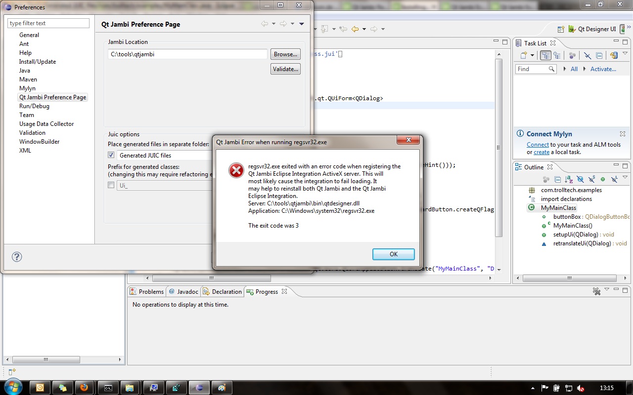

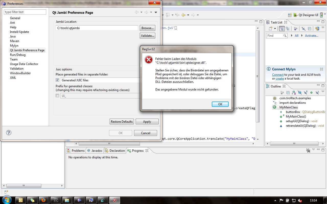

Nach der Angabe der Jambi Location in Eclipse tauchen die nachfolgenden zwei Fehlermeldungen auf. Desweiteren kann ich in Eclipse unter "Window -> Show View -> other " nicht die QT auswählen (der Ordner existiert dort in der Auswahl nicht). Hier die Fehlermeldungen:
Ich habe in meinem Ordner "C:\tools\qtjambi\bin" nachgeschaut. Die Datei "qtdesigner.dll" existiert nicht, dafür aber die "QtDesigner4.dll" (Alle dll-Dateien in diesem Ordner enthalten komischerweise eine "4" im Namen).

Interessante Sache... ich habe genau dasselbe Problem wie du ... konntest du es damals lösen!?
Scheinbar hat die Integration von Jambi im Eclipse da ein Problem weil sie von den alten dlls ausgeht und daher die qtdesigner.dll will aber die nun QtDesigner4.dll heißt...
Die einzige idee die ich im Mom habe ist den Java Decompiler drüberrennen lassen und das an den ensprechenden Stellen umschreiben -> einfaches kopieren der dll und umbenennen sodass man dann zwei hat geht leider auch ned dann meckert er später wegen was anderem ... und dann wieder wegen was anderem...
Habe das Problem derzeit noch nicht gelöst...
