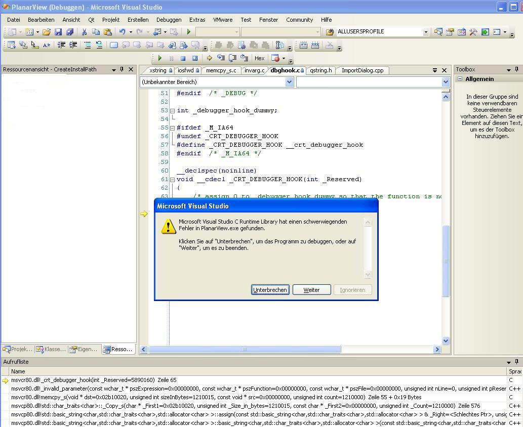

Da kommt ein schwerer Fehler.
Ich habe die Fehlerausgabe mal an den Post gehängt!
AuE
Beiträge: 918
Beitrag von AuE »
wo genau raucht er ab?

QString test(strList.at(ii));
std::string test2= std::string(test.toStdString()); // <-- hier... (???)
Es gibt 2 Möglichkeiten
1. Der zurückgegebene String ist leer (also keine Datei ausgewählt)
2. Das Projekt wurde nicht mit qmake erzeugt und deshalb ist /Zc:wchar_t aktiv, Qt wird aber defaultmässig ohne diesen Schalter gebaut (jetzt mal wieder mein Kommentar - wenn man es schon von Hand machen muss sollte man auch wissen was man tut)
Des weiteren - warum überhaupt std::string? Sobald ein Sonderzeichen drin ist ist der string pfutsch (wstring würde gehen, aber auch hier - für was wenn nicht gerade eine andere Library ein (w)string benötigt)

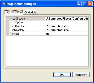

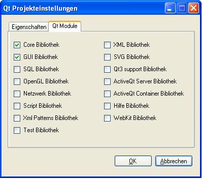

Christian81 hat geschrieben:Ich würde sagen - in den Eigenschaften des Projektes/der Bibliothek... benutzt Du die IDE oder ich?
Ich kann nicht viel in Qt-Projekteinstellung über die IDE regeln.
Siehe Anhang.
Hilfreich wäre wenn ich mal von Dir, wenn Du schon weist was der Fehler ist, konkrete Lösungsvorschläge bekommen würde. Um ehrlich zu sein, kann ich mit deinen Doppeldeutigen/Ironischen Antworten nicht wirklich viel anfangen.
