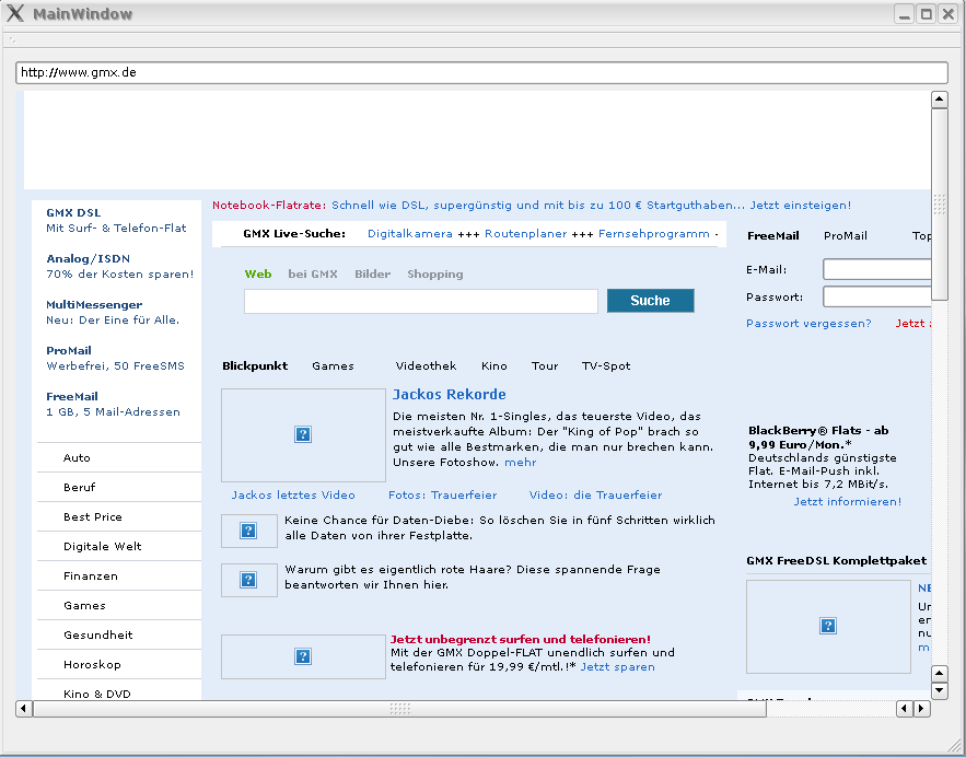

habe gerade folgendes Problem reproduzieren können:
Mache ein mainwidget was nen QWebView beinhaltet. Als 64bit kompiliert und ausgeführt kein Problem.
Dann das Project in ne Changeroot(32bit) gezogen, qmake und anschließendes make. Alles kein Problem. Dann die 32bit Version auf nen 64bit ausführen ==> alle Bilder werden nur noch durch ? dargestellt... siehe bild im anhang
Kennt ihr das Prob und wie kann man das umgehen/verhindern?
