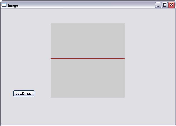

ich bin bei der Arbeit mit Qt auf folgendes Problem gestoßen:
Ist es möglich etwas in einem QLabel durch eine Pixmap ausgeben zu lassen (in dem Beispiel was ich hier poste ist es einfach nur eine rote Linie) und danach einfach in einer jpg Datei oder auch gerne in anderen Formaten abzuspeichern um diese Datei später wieder verwenden zu können? Wäre nett wenn ihr mir helfen könntet. Danke. Hier is der Code.

Also nur damit ich keine Verwirrung stifte ich möchte alles was sich in dem grau unterlegten 256*256 Feld befindet in einer Bild-Datei abspeichern.
So sieht die Ausgabe aus:
