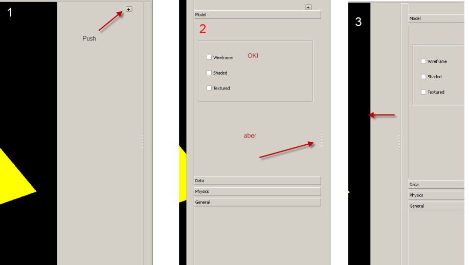

zapata
Beiträge: 5
Registriert: 4. Juni 2009 23:01
Beitrag von zapata »
Habe eine ganz einfache Möglichkeit "gefunden", die Schleife war nat. erstmal unnütz ^^ (zunächst ohne Animation):
ui->dW_right->move(840,19);
ui->dW_right->resize(ui->dW_right->maximumWidth(),ui->dW_right->maximumHeight());
allerdings tritt nun ein weiterer Fehler auf.
Das Dockwidget wird auf Knopfdruck mit vollen Funktionen wie es sein soll angezeigt, allerdings kann man das gesamte Widget nocheinmal "herausziehen" ???
Hat jemand da mit Erfahrung?Jemand ne Idee woran das Überlagern liegt? Ich haenge ein Screenshot ran
Gruesse
