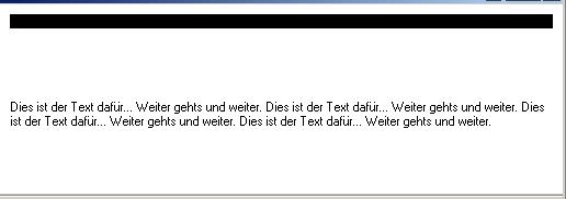

ich habe einen QFrame. Auf diesen sollen 2 Labels kommen. Die 2 Labels sollen oben im Frame sein (Align Top), egal wie hoch dieser ist... Allerdings richtet QT irgendwie die untere Label in der Mitte des Frames an... (siehe Attachment)

Die untere Label soll oben sein (direkt unter der 1. Label).
<br />Die obere Label hat einen schwarzen Hintergrund... daher ist sie schwarz. Die untere Label nimmt auch nur so viel Platz ein, wie der Text hoch ist...

MASTER-Tim hat geschrieben:Wie bekomm ich das hin, dass die 2. Label gleich unter der 1. ist?
Deutsche Sprach, schwere Sprach.
Als erstes würde ich mal beiden Label eine andere Hintergrundfarbe geben, dann sieht man das Problem besser.
label->setPalette(QPalette(QColor(255,0,0)));
Wie Du jetzt siehst sind nicht die Label das Problem, sondern das Layout. Einfach einen Spacer hinzu und fertig.
QSpacerItem* spacer=new QSpacerItem(1,1, QSizePolicy::Expanding, QSizePolicy::Expanding);
whiteframe_layout->addItem(spacer);

besten Dank, es funktioniert!
