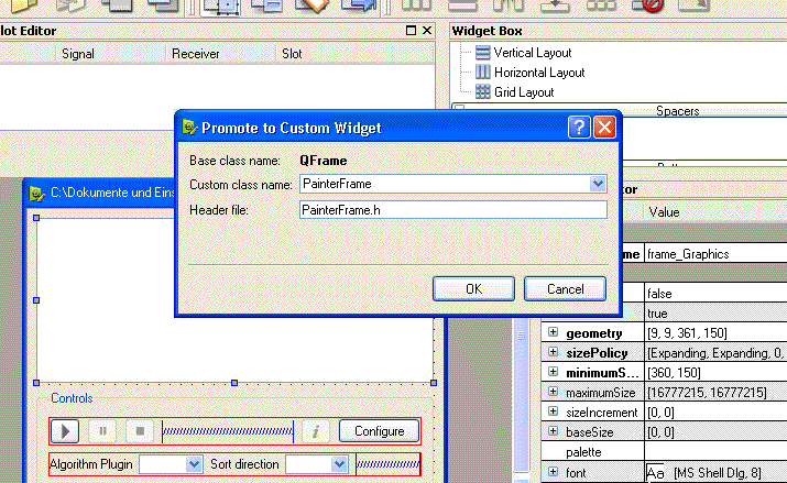

Also ich bin jetzt wie folgt vorgegangen:
Ich habe allerdings eine Frage zu der QPainter Funktion scale():
Vergrößert sie den tatsächlich sichtbaren Bereich, oder skaliert sie "nur" den Painter, indem sie vorgibt, dass die entsprechenden Ecken (unten links, oben rechts) dem Wert ihrer Funktionsargumente entsprechen?
- Im Designer einen Frame eingefügt (siehe Bild promoting.gif)
- Danach habe ich die beiden Dateien "PainterFrame.h" und "PainterFrame.cpp" erstellt (siehe unten) und in meine Projekt-Datei eingefügt.
- Jetzt noch qmake und make ausgeführt und es läuft.

- So sieht die Ansicht im Designer aus, wenn ich meinen QFrame als Custom Widget promote.
- promoting.gif (68.74 KiB) 7848 mal betrachtet
