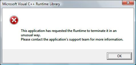

entwickle momentan eine Oberfläche unter Qt (Diplomarbeit an einer HTL).
Unter Linux gibt es keine Probleme, wenn ich allerdings unter Windows compilieren will (verwende den neuen QtCreator):
Starting ...../Diplomarbeit/programm/debug/programm.exe
Invalid parameter passed to C runtime function.
....../Diplomarbeit/programm/debug/programm.exe exited with code 3
Exe-File wird allerdings erstellt - aber führe ich diese aus, erhalte ich folgende Fehlermeldung von der Runtime (siehe Attachment)
Wäre dankbar für jede Hilfe!

Die Fehlermeldung
Die Fehlermeldung

Das ist kein Compilerfehler... das ist ein Runtimefehler...
..in a unusual way..
Hast du dein Projekt zufälligerweise modular aufgebaut? Ich hatte auch mal sowas... hast du eigene Libraries dazugelinkt?
Ein Debugger benutzen könnte da auch helfen.

bin kürzlich über die Lösung gestolpert:
Im Rahmen des Programms sollte eine Textdatei eingelesen werden, welche allerdings nicht vorhanden war.....Fehler nicht abgefragt und daher dieses Problem.....
