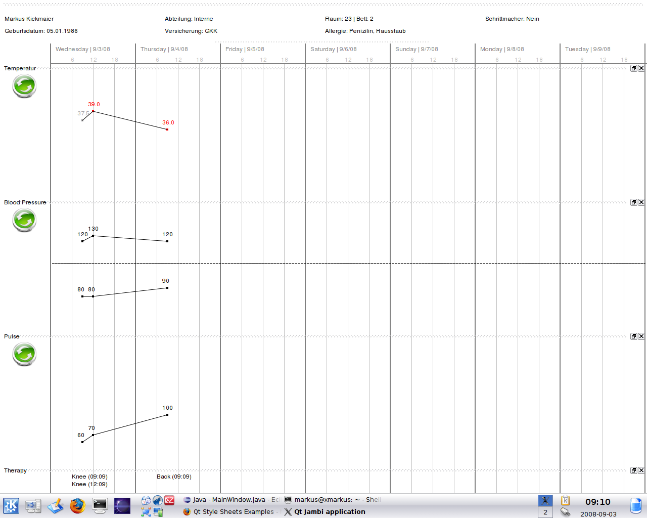

Und wie stell ich es an wenn ich mehere QDockWidgets in einem anderen Widget wie bei einem QVBoxLayout unterbringen will und diese dann untereinander verschiebbar sind.
Ich habe einen Screenshot angehängt. In dem soll die Reihenfolge der QDockWidgets Temperatur, Blood Pressure usw. veränderbar sein.
Ich hab das ganze schon mit QGroupBoxes und Drag and Drop realisiert. Hat auch gut funktioniert, jetzt brauche ich aber noch funktionen wie ausblenden und vollbild. da bieten sich die QDockWidgets natürlich an.
