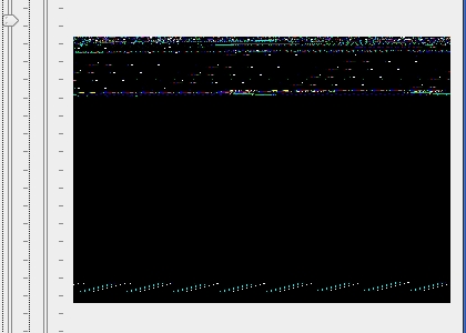

Ich bin nun einen Schritt weiter:
Folgendes hab ich gemacht (außer stundenlanges Quellcode lesen :-) ):
Ich hab mal das QL Widget bleiben lassen und mich auf eine einfacher Lösung konzentriert. Anstatt in ein QL Widget zu zeichnen benutze ich nun einfch ein QLabel:
    unsigned char * frame = m_pCapture->getFrame();
    QImage * image = new QImage( frame, 340, 240, QImage::Format_RGB32 );
    m_lbl->setPixmap(QPixmap::fromImage(*image));
Angehängt hab ich mal das empfangene Bild!
Bleibt noch die Frage:
Was ist falsch an den Einstellungen?
Hab die Video Quelle geprüft und da kommt ein Bild!
Freu mich auf Anregungen!
Bei Erfolg geb ich auch ein Bier aus :-)
Flo[/code]

Ist das Format der Bilddaten die Du bei getFrame() zurück bekommst auch wirklich RGB32? Und sind die Daten 32bit aligned (siehe Doku zu QImage)
data must be 32-bit aligned, and each scanline of data in the image must also be 32-bit aligned.

ich habe in der Richtung auch mal experimentiert.
Leider ohne Erfolg. ich habe es mit XV video overlay extension
probiert, weil ich es albern finde alle 1/25s ein neues QLabel zu malen.
Aslo das im QWidget ein eigebettes X11 Window mit xv extension läuft.
Mit QX11EmbedWidgetkann man aber nur eine "separate" Anwendung einbetten und scheinbar nicht ein XWindow.
Ich würde es dochnochmal mit einem eigene QGLWidget probieren,
darauf achten, das der X11 Ausgabetreiber dann auch auf gl(2) steht
(und nicht xv oder sonst.) und das Farbformat stimmt.
Bei video normalerweise YUV oder sowas.
