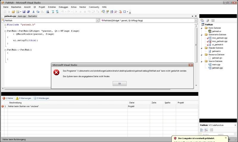

also ich habe jetzt erneut alles installiert (sogar unter aufsicht eines komolitonen)
ich bekomme immer noch die fehlermeldung das die "cmd.exe" nicht gefunden wird ... ich habe ein screen gemacht und habe ihn upgeloadet (unbennant.jpeg)
KeinPro
Beiträge: 17
Registriert: 26. Juni 2008 16:23
Beitrag von KeinPro »
hab es herrausgefunden ... es lag an den Umgebungsvariablen ... die waren falsch gesetzt ^^
