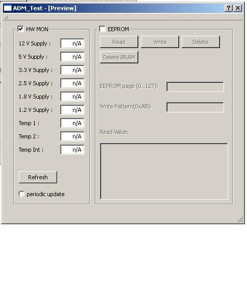

hab die kleine Applikation als jpg angefügt. Jeder Button hat einen Slot, indem ein Mikrocontroller Anweisungen bekommt.
