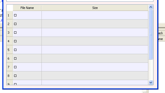

Ich habe die Liste gefüllt mit Namen und Sizegrößen. Wie kann ich nun im unteren Code die Daten aus dem Struct in die Liste eintragen. Im jetzigen Zustand, wird das angezeigt. Keine Ahnung was es zu bedeuten hat.

Die Strings werden nicht richtig angezeigt

Re: Objekt aus einem Struct im QTableWidget verwenden
daRonny hat geschrieben:
        QTableWidgetItem* newItem = new QTableWidgetItem(s,filesize);
Welcher Konstruktor soll das denn sein? Ein TableWidgetItem entspricht nur einer Zelle der Tabelle, Du scheinst aber gleich die Werte von zwei Zellen übergeben zu wollen.

ausserdem kann der inhalt irgendwas sein, denn aus
 File f;
 f.fullPath = files_and_dirs[i];  // fullPath ist ein QString...
 QString s = f.fullPath[i];
können wir nicht erkennen, was da drin sein soll... was für ein Char (!!!) erwartest du denn an Index "i"?

Ah... ich hab die Lösung.
Ich hab versucht aus einem struct welches jedoch nicht initialisiert wurde einen Wert herauszunehmen.
Die richtige Lösung ist nun :
File f = mFilesFound[i];
QString s = f.fullPath;
// Nun werden die Strings richtig ausgegeben.
