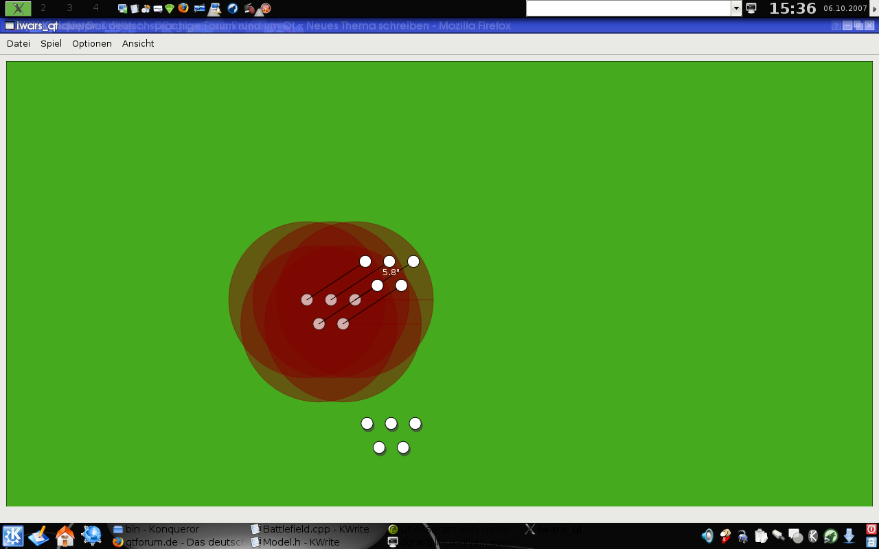

ich bastle etwas rum und wollte ein paar gezeichnete einheiten an der maus entlangbewegen, und falls ein bild vorhanden ist dieses statt einem kreis oder rechteck zeichnen. aber je größer das widget ist, desto langsamer wird die zeichenoperation. das zeichnen hängt der maus auch etwas nach. weil ich generell wenig erfahrung habe wollte ich mal fragen was man generell beim zeichnen optimieren kann...
bisher habe ich vorzugsweise schonmal qpixmaps statt qimages benutzt, aber viel wird das nicht ändern... da hauptsächlich berechnungen und mausabfragen eine rolle spielen. außerdem überlege ich ob timer nicht evtl. effektiver wären. bisher ist das event-gesteuert.
das ist mal ein ausschnitt aus einem event, das eintritt wenn man eine einheit bewegen will.

slash-ex
Beiträge: 239
Registriert: 30. März 2005 21:40
Beitrag von slash-ex »
laut meinem qtimer, scheint der letzte teil, der dass bild malt, den größten teil der malzeit einzunehmen!
0-2 ms ohne bildchen und 6-8 ms mit!
