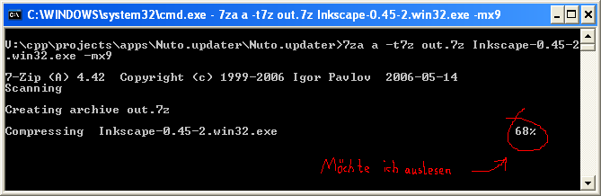

Hintergrund
Da ich keine plattformunabhängige Möglichkeit gefunden habe die (u.a. von 7-Zip verwendete) LZMA-Kompression zu benutzen, hab ich mich entschlossen die Konsolenversion von 7-Zip zu benutzen (7za.exe), für die es auch eine Linux-Version gibt.
Problem
Ich möchte den Fortschritt der Kompression auslesen, um ihn in einem Fortschrittsbalken anzuzeigen.
Startet man das Programm in einer Windows-Konsole, wird der Fortschritt unten rechts ständig in Prozent aktualisiert (siehe erster Screenshot).
In Qt liefert mir QProcess::readyReadStandardOutput() aber nur am Ende die allerletzte Ausgabe, mit dem Inhalt, wie er auch in der Konsole als letztes angezeigt wird (siehe letzter Screenshot).
Was kann ich machen, um an die Statusinformationen während dem Komprimieren zu gelangen?
Bin für jeden Hinweis dankbar,
FaS
Nach der Kompression (Programmende)
Während der Kompression (Ständige Aktualisierung der Fortschrittsangabe)

Ohne es getestet zu haben, könntest du in einem Thread oder per Timer versuchen
fflush(stdout);
aufzurufen. Evtl. reicht das um ein readyReadStandardOutput Signal auszulösen.

Ich meine den Parameter für den fflush()-Befehl.
Wenn ich das 1:1 übernehme - fflush(stdout); - passiert nichts, keine zusätzlichen readyReadStandardOutput() signals. Ist ja auch eigentlich keine normale Ausgabe, der ändert ja direkt den Prozentwert statt einen neuen Auszugeben..

Hmm danke, aber das ist wohl sehr windows-spezifisch, ich bräuchte sowas auch für Linux. Ich hatte gehofft irgendwie über Qt da ranzukommen; dachte den Output eines Konsolen-Programms zu lesen wäre.
Könnte es sein, daß das Zip-Programm einen Parameter hat um die Statusanzeige an-/abzuschalten oder daß es von der Art der Ausgabekonsole abhängig ist ob der Fortschritt angezeigt wird?
