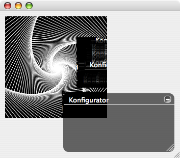

- Noch 'n Screenshot:
Das Fensterchen das mit "Konfigurator" beschriftet ist ist das Kontrollwidget von dem ich geredet habe. Man kann gut sehen, dass es neben dem GLWidget transparent ist, über dem GLWidget aber nicht (die weißen Striche scheine - Screenshot.png (48.35 KiB) 3367 mal betrachtet

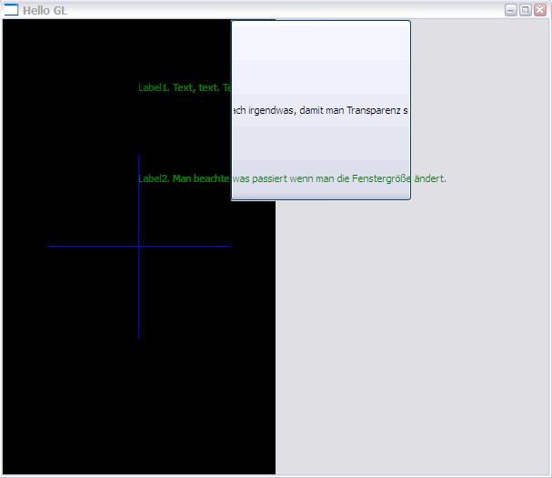

Dein makeObject muss einen Wert zurück geben, aber Du hattest alles auskommentiert. Gab bei mir einen Compilerfehler. Nichts wildes, war ja schnell gefunden.
Bei mir sind die Label grün auf schwarz. Wenn ich die Fenstergröße ändere, dann werden die Texte dünner. War aber erst nach deinem Hinweis zu erkennen.
Bild habe ich mal angefügt. OS ist übrigens XP, aber ob es daran liegt oder an der Grafikkarte, kann ich nicht sagen.

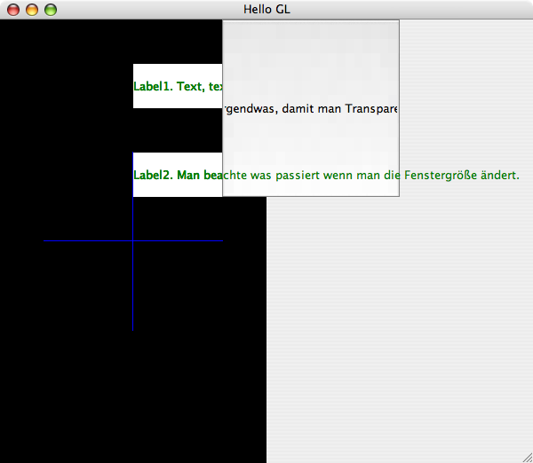

Was ich vielleicht noch hätte anfügen sollen...
So sieht das nämlich bei mir aus:
- Bild 1.png (19.45 KiB) 3340 mal betrachtet
