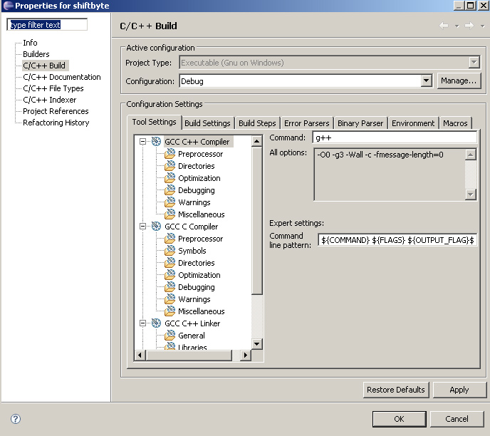

also irgendwie finde ich
C/C++ Include Paths and Symbols
nicht
ich habe mit der rechten maustaste auf mein projekt geklickt und dann
auf properties
und dann kam folgendes fenster( siehe bild)
ist das die richtige stelle wo ich suche?

unter GCC C++ -> Directories ... glaube ich. du hast noch eine alte version.

also ich hatte schon unter GCC c++ Compiler->Directories
den PATH angegeben aber das hatte nicht funktioniert
bzw die includes wurden nicht erkannt/bzw der pfad zu diesen

mein fehler lag wahrscheinlich in einer zu kurzen pfadangabe
ich hatte /etc/local/Trolltech/Qt.../
und nicht
/etc/local/Trolltech/Qt.../include
jetzt kommt zumindest kein fehler mehr
