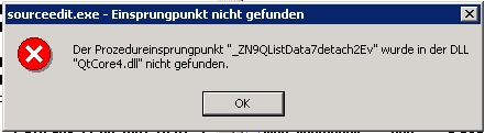

ich hab ein merkwürdiges problem unter windows.
mein prog lässt sich anstandslos kompilieren. wenn ich es dann aber starten möchte bekomme ich folgende meldung, die ich als attachment hinzugefügt habe.
das problem besteht erst, seitdem ich ein QTreeView in verbindung mit einem QDirModel hinzugefügt habe.
unter linux bestehen keine probleme.
ist diese meldung jemand bekannt??
danke im voraus

Hallo
Kann es sein, dass Du mit einer leicht anderen Qt Version auf Win kompilierst - Welche Versionsnummern der Qt haste denn fuer nix und welche fuer Win?

hallo,
die meldung ist weg.
ich hab die dll's der alten version genutzt.. das geht natürlich nicht.
nun kommt ein neues problem. mein programm öffnet sich nicht, wird nur in der prozesstabelle des taskmanagers angezeigt.
