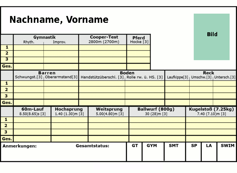

Hallo Profis,
Ich arbeite an einem Programm, welches mir Werte aus einer MySQL DB holt und in verschiedenen Listen darstellt und ausdruckt. Eine Übersichtsliste (Html) funktioniert bereits.
Nun möchte ich eine sehr aufwenige Detailliste erstellen (siehe Anhang)
Versuch 1
Ich dachte daran die Liste in HTML zu erstellen, leider ist der HTML Code dafür 800 Zeilen lang. Wenn ich nun 300 Datensätze generiere, hängt das Programm.
Versuch 2
Ich erstelle eine Html Tablle und gebe der Tabelle einfach ein background-image. Laut Doku und Assistant ist es möglich ein css background-image attribute bei QTextEdit zu setzten. Leider dürfte es da noch einen Bug geben, da keine Background-Images bzw. Boders unterstützt werden.
Nun meine Frage: Wie kann ich am einfachen so eine Liste erstellen. Ich möchte nur Vornamen, Nachnamen und das Bild in diese Liste einfügen. Leider stehe ich ein wenig unter Zeitdruck und würde mich um baldige Antwort freuen ....
Versuch 1
Versuch 2
- Liste welche mit Werten gefüllt werden soll

hallo,
mit den html-tabellen ist schon eine vernünftige lösung. allerdings kann ich dir mit deinen bisherigen nicht weiterhelfen. code?...
willst du nur (sehr ansehnliche) druckergebnisse aus der datenbank erzeugen, so kann ich dir http://ncreport.sourceforge.net/ empfehlen. habs seinerzeit so weit angepasst, dass es aus models daten holt und nicht mehr nur ziemlich unmittelbar aus sql-abfragen. falls interesse besteht...

Danke für die rasche Antwort,
Ich hole mittel QSqlQuery meine Daten aus der Datenbank. Mein Programm ist eigentlich auch schon fertig programmiert, nur an der Darstellung der letzten Tabelle scheitere ich.
Ich habe auch schon eine Mischung von Bildern und Tabellen versucht, leider bekomme ich es nicht so hin, dass die Tabelle ordentlich abschließt, obwohl sie in FireFox und Opera passt.
Ich dachte auch schon das ganze mit QPixmap umzusezten. Sprich einfach die Tabelle als Hintergrund, Vorname, Nachname in ein Bild umwandeln und in den Vordergrund stellen. leider scheitere ich da am Koordinatensystem.
Ich möchte nichts aufweniges! Einfach nur diese Tabelle mit Vorname, Nachname und Bild aus der DB.

// HTML Template für EP Pässe
content +=
"<table border='1' cellspacing='0' cellpadding='0' width='1150'>"
"<tr>"
"<td colspan='4'><img src='images/pp/ppw2_01.jpg' width='1150' height='41' /></td>"
"</tr>"
"<tr>"
"<td ><img src='images/pp/ppw2_02.jpg' width='349' height='123' /></td>"
"<td width='580 height='123'><div class='test'>"+ lastName +","+ firstName +"</div></td>"
"<td rowspan='2' width='204' height='287'><img src='images/passbild/"+ pfadDB +"/" + pic +"' width='150' height='200' /></td>"
"<td rowspan='2'><img src='images/pp/ppw2_05.jpg' width='17' height='287' /></td>"
"</tr>"
"<tr>"
"<td colspan='2'><img src='images/pp/ppw2_06.jpg' width='929' height='164' /></td>"
"</tr>"
"<tr>"
"<td colspan='4'><img src='images/pp/ppw2_07.jpg' width='1150' height='512' /></td>"
"</tr>"
"</table>";

Danke werde ich gleich mal testen. Kann ich in XSLT ordentlich formatieren ?
Werden alle Formatierungen unterstützt? Sonst bleibe ich bei meiner Lösung,wenn auch nur ungern:
Lösung:
Leider ist die Formatierung der Tabellen unter QT eine aufwendige Sache, da nur sehr wenige CSS-Tags unterstützt werden. Border, Background-Image, Hight, width etc. werden im QTextBrowser bzw. QTextDocument nicht unterstützt.
Ich habe jetzt alle Listen die ich erstellen möchte in externe HTML Files ausgelagert und lade sie nach bedarf einfach mit :
Anschließend ersetzte ich einfach die ###MARKER### im Template mit dem Inhalt.
Lösung:

QString templateDetails;
// Template laden
QString details = "files/details.html";
if (!details.isEmpty()) {
QFile fileDetails(details);
if (fileDetails.open(QIODevice::ReadOnly | QIODevice::Text)) {
QTextStream inDetails(&fileDetails);
while (!inDetails.atEnd()) {
QString lineDetails = inDetails.readLine();
templateDetails.append(lineDetails);
templateDetails.replace(QString("###LOGO###"), QString("images/logo.jpg"));
templateDetails.replace(QString("###LAST_NAME###"), QString(lastName));
templateDetails.replace(QString("###FIRST_NAME###"), QString(firstName));
templateDetails.replace(QString("###SF###"), QString(sfPrint));
