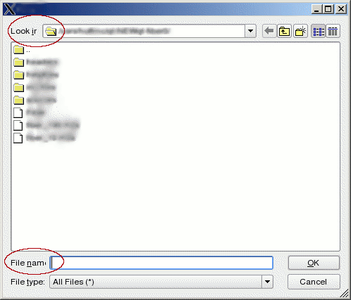

Guten Morgen,
ich habe ein Problem mit der Fontsize einer Objektes der QFileDialog-Klasse.
Ich benötige eine andere Schriftgröße in diesem Objekt.
Wie man die Schriftgröße abändert ist soweit natürlich auch klar (mit setFontSize). Das große Problem dabei ist aber das Verhalten des QFileDialogs nachdem ich die Fontgröße abgeändert habe.
Die unterschiedlichen Widgets verschieben sich nicht bei zunehmender Fontgröße.
Das ganze sieht dann letztenendlich so aus: (s. Anhang)
Hat jemand einen Rat für mich, was ich tun kann um dem entgegenzuwirken?
Danke fürs lesen :)
MfG Christian Hoffmann

Dazu mal eine andere Frage, die mein Problem evtl auch lösen könnte.
Wie lese ich die System-Schriftart denn aus??
Also das Problem ansich dreht sich um folgendes:
Hier wird 2 unterschiedliche X-Window-Software benutzt um sich das Programm auf die Windows-Maschinen schicken zu lassen.
Leider zeigen diese beiden Programme unterschiedliche Fontgrößen an.
Da ich dachte, dass es optimal wäre, wenn sich jeder User für sich seine Fontgröße einstellen kann für das Programm habe ich die Funktion eingebaut diese zu ändern. Funktioniert wunderbar. Nur leider ändert er die Schriftgröße der FileDialoge nicht richtig ab (s. Problem von oben).
Ich werde noch etwas rumprobieren ansonsten schreibe ich einen Bug-Report.
