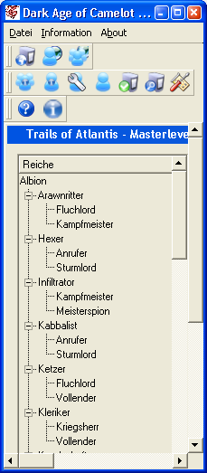

jup das clicked() signal ist auch vorhanden:
connect( lv_All, SIGNAL( clicked(QListViewItem*) ), this, SLOT( slotListViewClicked() ) );
hab da nen screenshot erstellt
wenn ich jetzt Arawnritter aufklappe kommen 2 unter items, nun klick ich
auf Fluchlord und nun soll er mir den text vom Fluchlord anzeigen, klicke
ich auf Kampfmeister soll er mir den text vom Kampfmeister anzeigen usw.
dazu muss ich wissen ob Fluchlord angeklickt wurde ...
