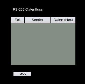

hier noch mal ein bld...hoffe das könnt ihr sehen
der code ist der gleiche - versteh also nicht wieso du n roten streifen bekommst?!?!

Das sieht mir eher so aus, als wenn du setColor(QPalette::Window,...) auf das Widget anwendest, in dem deine GroupBox sitzt und nicht auf die GroupBox selbst.
