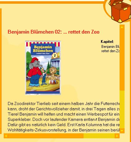

hi, ich hab einen "netten Effekt"...
das Programm sieht unterschiedlich aus, jenachdem, ob ich es aus VisualStudio oder von außerhalb aufrufe. Aber nur bei der release Funktion... kann mir das einer erklären?

WidgetFullParsing weißt (unabhängig vom Startverzeichniss oder Debug/Release Version) maximal und minimalgrößen aus, die es aus einem QSettings liest. Auf Grund dieser Werte muss das Bild "richtig" (aus Visual Studio . Net Aufruf, siehe Anhang) rauskommen. Woher das andere Bild kommt: Keine Ahnung!

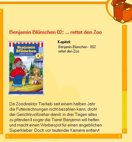

Aus Visual Studio . Net 2003 aufgerufen.<br />Richtige Darstellung
Außerhalb von Visual Studio . Net 2003 aufgerufen. (Egal ob aus &amp;quot;release&amp;quot; Ordner oder nicht)<br />Falsche Darstellung
Außerhalb von Visual Studio . Net 2003 aufgerufen. (Egal ob aus &quot;release&quot; Ordner oder nicht)
Falsche Darstellung
