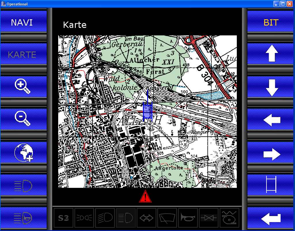

ich habe mit borland c++ unter windows ein größeres programm geschrieben. links und rechts sind jeweils bmp - dateien. in der mitte n image wo eine seperate kartensoftware über canbus dargestellt wird.

- so sollte die oberfläche wieder aussehn.
- Test.jpg (177.19 KiB) 2240 mal betrachtet

du kannst den qtdesigner benutzen, welcher mit qt mitgeliefert wird, um dir die oberfläche zusammen zuklicken.
nebenbei ist qt platformunabhängig, es ist also möglich das programm unter windows zu schreiben und es sollte unter linux laufen (tut es nach meinen erfahrungen zu 99%; schreibe auf linux und übersetzte für freunde unter windows)
du musst also weniger ahnung von linux, als vielmehr ahnung von c++/qt haben

qtdesigner beherrscht dies also. werde ich dann gleich mal testen wenn mein linux rechner fertig ist.
