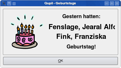

Hallo
Ich habe hier seit einem qt4-port ein Layout-Problem. Der gleiche QDialog hat sich in qt3 wie gewünscht verhalten. Ein Bild von dem "Problemkind" gibts im Anhang (gridlayout.png).
Eigentlich soll sich der QFrame und der QDialog vergrößern wenn das QLabel in der Mitte zu groß wird. Das ganze ist sowohl beim QFrame als auch beim QDialog im Gridlayout angeordnet. Ich hab bei QLabel, QFrame, und QDialog schon alle Einstellungen zur Sizepolicy probiert aber nichts hat geklappt. Oder ich hab einfach noch nicht die richtige Kombination verstanden.
Kann mit jemand einen Tip geben wie die Sizepolicy für QLabel, QFrame und QDialog aussehen müsste damit das klappt?
Vielen Dank

im ui .... muss es etwa so aussehen.....
minimum & maxium setzen und von expanding auf fixed....
dann ist es fest...
wenn nur bild.... wenn text drinnen ist .... mac gibt sie etwa 20% kleiner an....

feste Werte haben aber den Nachteil, dass es Probleme auf einer Zielplattform mit abweichenden Schriftgrößen geben kann.
Versuchs doch mal mit
pMyDialog = new ...
pMyDialog->adjustSize();
pMyDialog->exec();
vor dem Aufruf des Dialogs
Gruss Arne
PS.: Lösung ist allerdings auch aus Qt3.x, weiss daher nicht ob es auch mit Qt4.x funktioniert
PPS.: Da Du Deine Bildgrösse kennst, solltest Du für dieses Widget die min-und maxwerte fest auf die Pixelgrösse setzen

mit pMyDialog->adjustSize(); tut es jetzt genauso wie unter qt3 früher. wurde bei qt3 adjustSize() standardmäßig bei exec() oder show() ausgeführt?
