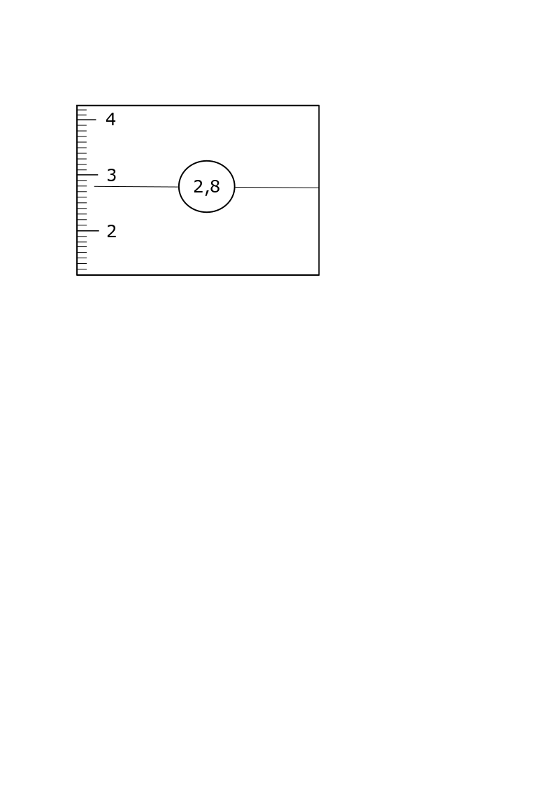

ich versuche, eine Füllstandsanzeige zu entwerfen und bin am verzweifeln :( Die Füllstandsanzeige (animTest2.cpp) soll nachher aussehen, wie in der angehängten Zeichnung. Da ich große Probleme hatte das so umzusetzen, habe ich das Problem immer wieder in kleinere Teilprobleme aufgeteilt.
Nachher soll die Anzeige als Animation bei Mousemoves reagieren. Wenn die Maus nach oben gezogen wird, soll die selbst entworfene anzeige wie eine Scrollbar nach unten gezogen werden. Oben sollen dann neue Anzeigestriche entstehen. Ich hoffe mit dem Bild und der Erklärung ist das so verständlich ;)
Stand jetzt habe erstmal versucht eine Version umzusetzten, bei der mithilfe eines Timers die Füllstandsstriche nach oben verschoben werden. Sobald die Striche out of Bounds laufen sollten sie unten im Bild neu erscheinen. Allerdings funktioniert das nicht wie geplant, nicht alle Striche werden neu gezeichnet, manche verschwinden einfach.
Habt Ihr eine Idee Warum das so ist?
Mit welchem Ansatz baue ich am besten mein MouseEvent ein?
Das Event an sich ist nicht das Problem, aber ich habe kaum Erfahrung mit QT und kenne mich mit den Animationen überhaupt nicht aus :?
Vorab schon mal vielen Dank für eure Hilfe ;)

Mit dem Graphics-Framework kriegt man das vermutlich schon irgendwie hin, aber wenn ich dich wäre, würde ich das einfach schnell "Paintern":
#include <QPainter>
#include "widget.h"
#include <QWheelEvent>
Widget::Widget()
 : mValue(2.8)
void Widget::paintEvent(QPaintEvent *)
    QPainter p(this);
    // ---------------- Skala
    static int min  = -50;
    static int max  = 50;
    static int step = 70;
    p.save();
    p.translate(0,-50*step + height()/2); // "0" in die Mitte des Widgets
    p.translate(0,mValue*step);              // wir wollen nicht "0" in der Mitte haben, sondern den IST-Wert
    p.setPen(Qt::black);
    for (int i=max; i>min; i--) {              // Grosse Skala
        p.drawLine(0,0, 50, 0);
        p.drawText(70,0,QString("%1").arg(i));
        for (int j=0; j<9; j++) {                // kleine Skala (Zwischenschritte)
            p.translate(0,step/10);
            p.drawLine(0,0, 20, 0);
    p.restore();
    // ---------------- Cursor
    p.save();
    p.translate(0,height()/2); // 0 in die Mitte des Widgets
    p.drawLine(30,0,40,-10);
    p.drawLine(30,0,40,+10);
    p.restore();
    // ---------------- Text
    QFont f = font();
    f.setPointSize(30);
    p.setFont(f);
    p.drawText(rect(),Qt::AlignCenter, QString("%1").arg(mValue));
void Widget::wheelEvent(QWheelEvent *e)
    mValue += e->delta()/300.0;
    update();
