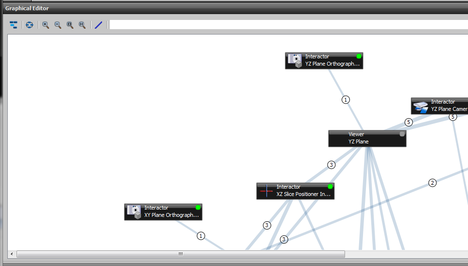

Hallo liebe Forengemeinde!
Ich bin seit einiger Zeit glücklicher Qt-User und habe ein Problem in einem meiner Projekte.
Meine Applikation besteht aus mehreren Plugins, deren Properties untereinander verlinkt werden können. Um dies graphisch darzustellen, habe ich jeweils eine von QGraphicsItem abgeleitete Klasse für die Plugins und für die Verbindungslinien zwischen ihnen. (siehe Screenshot).
Beide Objekte werden in einer Liste gehalten:
std::list<QGraphicalEditorWidget*> widgets;
std::list<QGraphicalEditorLink*> links;
Beim Laden einer Projektdatei werden für alle Plugins Widgets in der Liste erstellt und der QGraphicsScene hinzugefügt, das gleiche gilt für die Link-Objekte.
Die Widgets und Links reagieren auf Maus-Events (Hover, Klick).
Wenn ich dann ein neues Projekt laden will (zB. das gleiche nochmal), werden zunächst alle Widgets und Links aus der Szene entfernt und die Liste geleert. Dann kommt noch sicherheitshalber ein scene.clear(), und danach werden wird die Szene mit den neuen Items befüllt. (siehe Code)
Das Problem: Beim Neuladen einer Szene, die ich schon einmal geladen habe, reagieren die Link-Items nichtmehr auf irgendwelche Maus-Events, die Widgets aber schon, obwohl das Datenmanagement bei beiden gleich ist. Wenn ich dann einen neuen Link zwischen zwei Widgets erstelle und sich die Szene somit ändert, funktioniert auf einmal wieder alles.
Dieses Verhalten tritt immer auf, wenn ich ein Projekt lade, dass ich (in derselben Debug-Session) schon einmal geladen habe, auch wenn ich dazwischen ein oder mehrere Projekte lade.
Was kann da falsch sein? Bin für jede Hilfe dankbar!

Ich habe das Problem gerade mit einem (zugegeben hässlichen) Workaround lösen können: Ich erstelle die Szene beim Clear-Vorgang neu (new QGraphicsScene()) und weise sie erneut dem QGraphicsView zu. Das behebt zwar den Fehler, sollte aber eigentlich nicht notwendig sein. Das heißt für mich aber, dass die Szene beim Neuladen nicht wirklich geleert wird und "Geister" drinbleiben.
Da möchte ich auch gleich ein anderes Problem erwähnen, das ich habe. Vielleicht hängt es ja irgendwie damit zusammen:
Ich habe manchmal das Problem, dass einzelne Links beim Verschieben keine Maus-Events empfangen (unabhängig vom ersten Problem, das erst beim Neuladen auftritt) Das tritt zB. auf, wenn ich (siehe Screenshot oben) das Widget "YZ Plane Orthograph..." rechts unter das verbundene Widget "YZ Plane" verschiebe. Dann verschiebt/dreht sich der Link dazwischen natürlich um 180° und ist fallweise nicht mehr ansprechbar (wird aber korrekt gezeichnet).
Zunächst dachte ich, dass es ein Problem mit dem BoundingRect ist oder mit der shape()-Methode (beides implementiert), die ich implementiert habe. Doch dort überprüfe ich sogar, welches Widget weiter links oben ist, somit wird immer ein BoundingRect ausgegeben, dessen obere linke Ecke auch wirklich oben links ist (dh. keine "negative" Fläche von rechts unten nach links oben). Zusätzlich habe ich das GraphicsView zu einer neuen, von QGraphicsView abgeleiteten Klasse, verändert, das Maus-Events abfängt und mittels items.at(QPointF) alle Items unter dem Cursor sucht und ihnen das Event weiterleitet. Das brachte leider auch keine Lösung.

Artefakte hab ich eigentlich keine. Meine shape-Methode sieht folgendermaßen aus:
QPainterPath QGraphicalEditorLink::shape() const
	QPainterPath rectPath;
	if(selflink) //zwei verlinkte Properties im selben Widget -> Schleife
		qreal mx = widget1->getCenterPos().x() - SELFLINK_SIZE;
		qreal my = widget1->getCenterPos().y() + widget1->boundingRect().height()/2.0 - SELFLINK_SIZE;
		rectPath.addEllipse(mx,my,SELFLINK_SIZE*2,SELFLINK_SIZE*2);
	else
		rectPath.moveTo(widget1->getCenterPos().x(), widget1->getCenterPos().y()); //getCenterPos = Mittelpunkt des Widgets
		rectPath.lineTo(widget2->getCenterPos().x(), widget2->getCenterPos().y());
		rectPath.closeSubpath();
	QPainterPathStroker stroker;
        stroker.setWidth(5);
	return stroker.createStroke(rectPath);

Das Neuzeichnen der Szene funktioniert eigentlich automatisch. Wenn ich ein Widget (was ja eigentlich ein QGraphicsItem ist!) verschiebe (hat ein Flag QGraphicsItem::ItemIsMovable), wird die Szene automatisch neu gezeichnet.
Das interessante an dem Phänomen ist, dass so ein betroffener Link oft nicht gänzlich inaktiv ist, sondern zB. auf einer Hälfte funktioniert (also von einem Widget bis zum Kreis mit der Zahl), aber auf der anderen nicht. Sieht so aus, als würde irgendein unsichtbares Element darüberliegen, nur hat dessen Grenze überhaupt keinen Zusammenhang mit den Elementen auf der Szene. :?: :?: :?:
