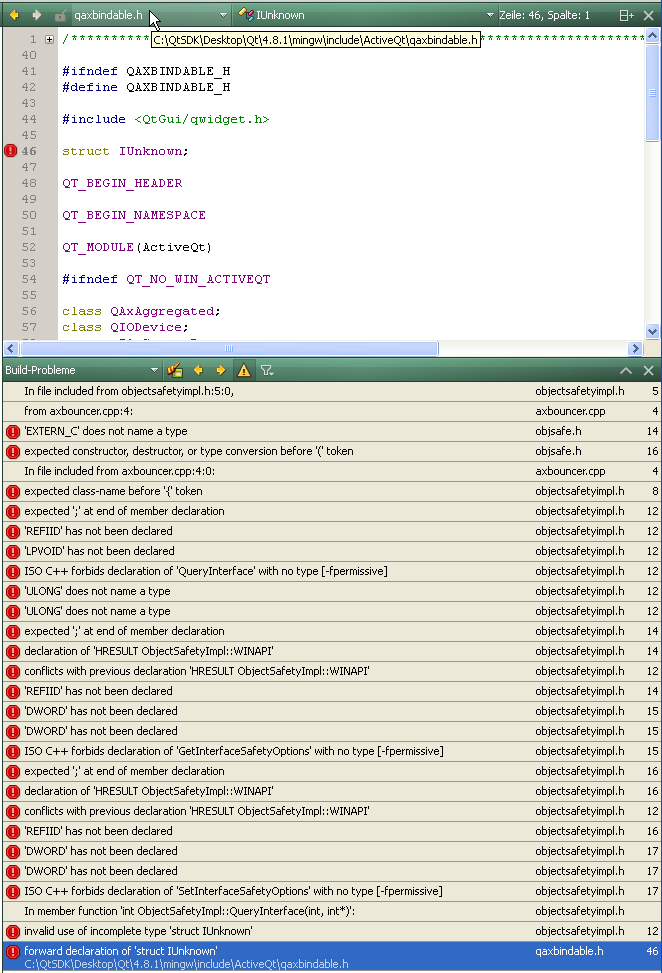

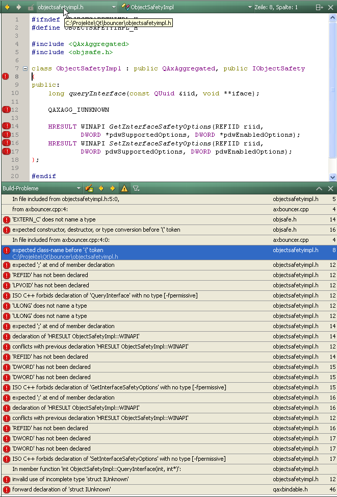

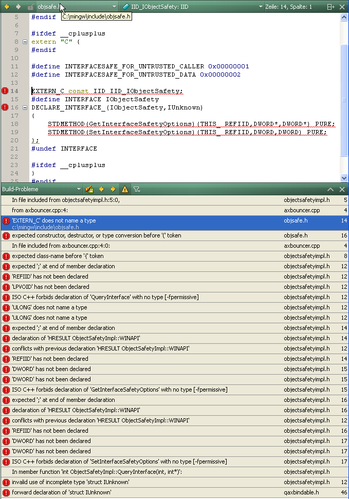

Hier sind die Meldungen:
Hier scheint etwas im MinGW falsch konfiguriert zu sein:
