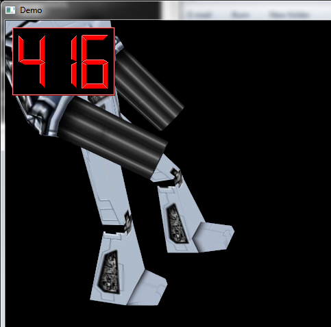

Es wird ein QDialog über das RenderWidget gelegt, der keinen transparenten Hintergrund hat.
(siehe Bild)
Mein Ziel ist es, einfach ein rotes 4 eck über das Fenster zu malen
ohne schwarzen Hintergrund.
(siehe Bild)

- transparenz.png (82.23 KiB) 4110 mal betrachtet
