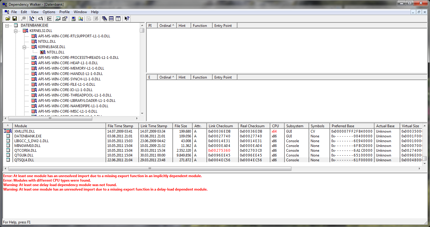

Ok, ich schreibe mal munter weiter und habe jetzt mal erste Erfahrungen mit dem Dependeny Walker gemacht. Allerdings sagt mir das nicht wirklich etwas zum jetzigen Zeitpunkt. Mir ist nur aufgefallen, dass da wohl in der Spalte CPU was zwischen 32 und 64-bit schief zu laufen scheint. Das Bild dazu ist angehangen.
- depwalk.png (174.41 KiB) 8425 mal betrachtet

Ich verstehe aber auch ehrlich gesagt nicht im Geringsten, was mir der Dependency Walker da sagen möchte, da ich bisher auch keine seite gefunden habe, auch hier in der Forensuche finde ich unter Dependency Walker nur einen Beitrag, in dem das Tool nur kurz beim Namen genannt wurde. Allzu dumm bin ich denke und hoffe ich nicht, dass ich nicht mehr bisher gefunden habe.
