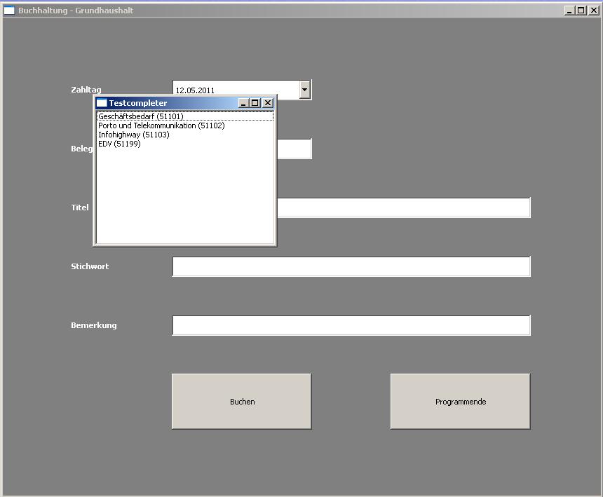

- Eingabe von 3 Zeichen
- HaupfensterMitCompleter.JPG (38.37 KiB) 2153 mal betrachtet

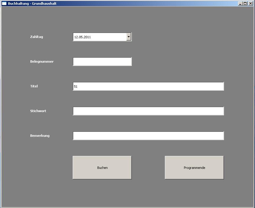

- Eingabe unter 3 Zeichen
- Haupfenster.JPG (30.85 KiB) 2153 mal betrachtet

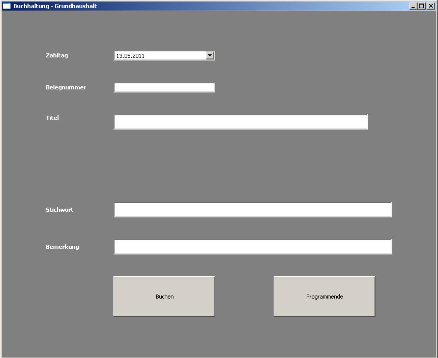

- beim Programmstart bzw. wenn man in der Kostenstelle alle Eingaben löscht!
- Prorgrammstart.JPG (29.28 KiB) 2132 mal betrachtet

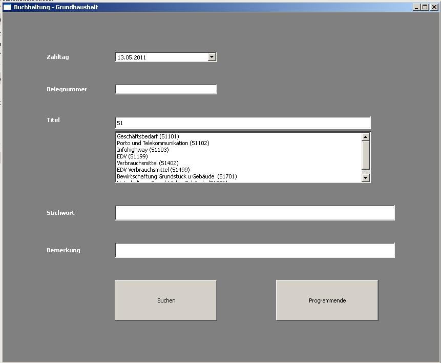

- bei der Eingabe von mindestens 2 Zeichen und dem Finden der Zeichenfolge in den Kostenstellen der Datenbank..
- EingabeMind2Zeichen.JPG (42.96 KiB) 2132 mal betrachtet
