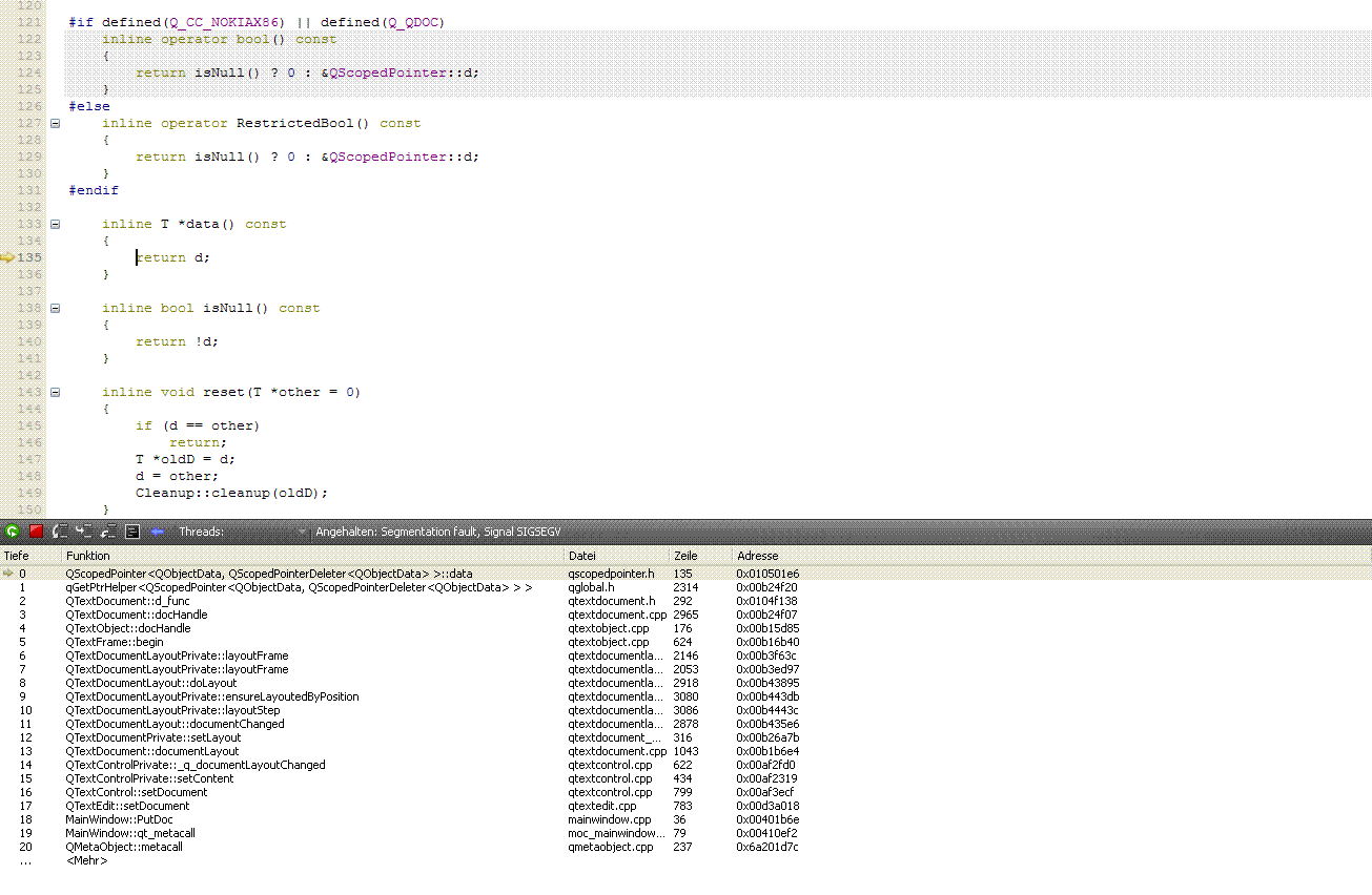

crashen tut es in der slot-methode PutDoc(..) in der zeile
ui->textEdit->setDocument(doc);
den trace habe ich als anhang (gif-bild) eingefuegt.
Schau mal was Solarix noch geschrieben hat.
