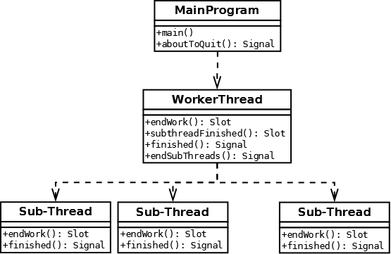

So, ich habe jetzt mal ein kleines Diagramm erstellt wie ich mir das vorstelle bzw. jetzt auch realisiert habe. Es dient nur zur Veranschaulichung.
In Main wird also der WorkerThread erstellt der wiederum viele Sub-Threads erstellt. Von mai wird aboutToQuit() von QCoreApplication mit endWork() des WorkerThread connected. der wiederum schmeißt dann das endSubThreads()-Signal welches mit dem endWork() der Sub-Threads connected ist.
Die Sub-Threads beenden ihre Arbeit und sich dann selbst und schmeißen am Ende das finished()-Signal welches mit dem subthreadFinished()-Slot des Workerthtread connected ist. Hier wird jetzt überwacht ob alle Sub-Threads beendet sind und wenn dann der Letzte das Ende gemeldet hat wird er sich selbst beenden und seinerseits das finished() auslösen.
Und genau das sollte jetzt bewirken das es nach dem aboutToQuit() weiter geht.
Und wie vorhin schon gesagt: Das Ganze sollte auch ohne GUI funktionieren (Wie ich das aboutToQuit() auslöse ist hier erstmal zweitrangig).
Ich hoffe es wird jetzt klarer.

Ok, keine GUI, aber Signale, also du hasst ne MainApp (Abgeleitet von QApplikation).
Du hassst doch im WOrkerthread hoffentlich ne Verwaltung deiner subthreads ? richtig ?
wenn sich so nen subthred beendet (subthreadfinished SLOT) dann nimmst den doch aus der liste raus. und wenns der letzte ist ... schickst das endSubThreads signal ... auch ok.
Du hasst ne schoene reinrassig assynchrone umgebung. Dein Problem iss eher das du die assynchronitaet synchron machen willst.
Du willst nen Aussprung aus der Mainloop (aboutToQuit()) blockieren lassen, Ohne dass du die weitere Abarbeitung des der Mainloop blockieren lassen willst.
Das geht nur ueber "Tricks" .... IMHO aber schmutzig
- Fang das aboutToQuit in deiner eigenen App (von QApplication abgeleitet) ab.
- Fang das finished signal vom deinem Workerthread ab. und setz da ne Statusvariable um, sagen wir bool mWorkerThreadsFinished auf true ...
in deinem Slot der auf aboutToQuit triggert machst dann sowas:
Besser:
- aboutToQuit() abfangen
- Das thread finishen anstossen
- Event auf ignored setzen
- in die Mainloop zuruecklassen
- Auf das Finished vom Worker warten (SLOT)
- wenn der slot gefeuert, Application mit CloseEvent noch mal runterfahren lassen, diesmal aber aboutToQuit nicht ignoriert durchlassen.
/// deinem WOrkerthread die Info schicken das er sich beenden soll
/// am besten mit eigenen Signal
emit shutdownThreads();
/// nun warten bis das signal ankommt ohne die eventloop blockieren -> schmutzig
while(!mWorkerThreadsFinished)
processEvents(); /// die Eventloop manuell anfeuern, also eventloop in eventloop ausführen
Ciao
