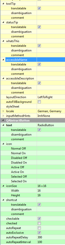

Vielen Dank für die Antwort.
Im Anhang habe ich mal einen Screenshot der Properties des Radiobuttons und ein Screenshot der Properties der ButtonGroup hinzugefügt.
Leider kann ich bei den Properties der ButtonGroup keine Übersetzungseinstellung finden.
Muss ich das irgendwo bei den einzelnen RadioButtons einstellen?
Wenn ja wo?
Gefunden habe ich den String dort nicht.
Danke für Kommentare und Hilfe.
Screenshot der Property der ButtonGroup.
Screenshot der Properties eines Radiobuttons.
Ok, das sieht eher wie ein Bug aus - das sollte m.E. nicht in die ts-Datei reinkommen.
Aber wegen der einen Übersetzung sollte das ja nicht so schlimm sein. So dumm sind die Übersetzer nun auch nicht :)

Ok, dann ein Bug
Beitrag von stefanborries »
Dumm sind die meisten Übersetzer nicht, aber einige Japaner sind da ein wenig eigen, wenn es darum geht Nachzufragen, wenn sie etwas nicht verstehen.
Ich denke ich werde einen Kommentar in die ts-Dateien setzen und fertig (und warten bis Nokia den Fehler behebt).
