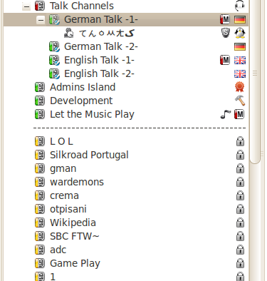

Mir ist eingefallen, dass ich natürlich mal einen Screenshot machen könnte ;-)
Im Attachment seht ihr also, wie ich es machen möchte (Screenshot vom TeamSpeak 3 Client).
Dort scheint das ganze in einer Spalte zu sein.
Das werde ich nochmal ausprobieren. Dafür muss ich nur die Breite des Trees und die "Einrückungsstufe" des jeweiligen Items wissen, damit ich sizeHint auch korrekte Werte zurückliefern lassen kann.
Im Prinzip ist die Position doch option.rect.right()-nextx
