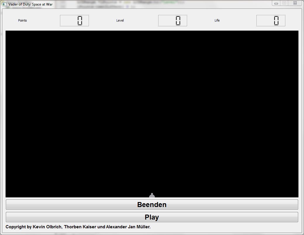

ich habe Probleme bei einem Schulprojekt und zwar möchte ich das eine lcdnumber hoch gezählt wird wenn ich in meinem PaintEvent einen Intersect auslöse nur wenn ich versuche eine Globale Variabele zu erstellen kriege ich nur Probleme mit dem Programm.
       if (kugel.intersects( *rect ) == true)
                delete point;
                barrierList.removeFirst();
                canonBall.removeOne(point);
                score+=10;
  lPoints->valueChanged(score);

angehängt ist noch ein Screenshot des "Fertigen" Programms[/i]
