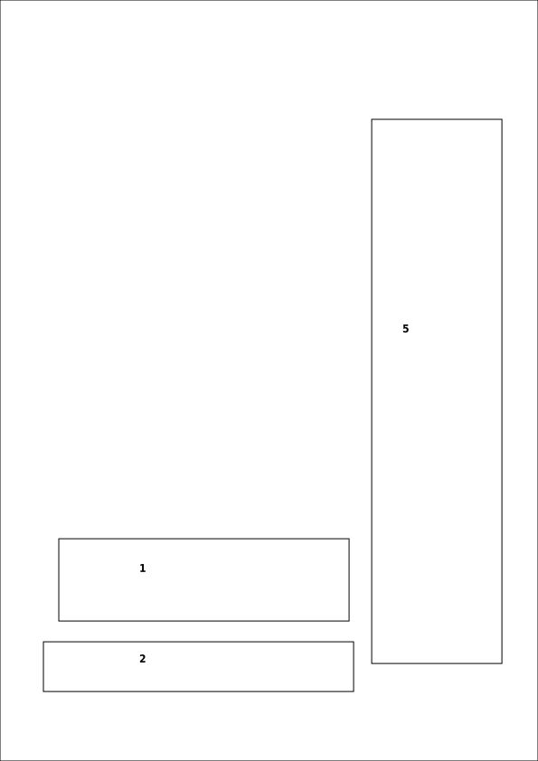

ich versuche ein PDF zu erzeugen.
Dazu erstelle ich ein QTextDocument und gebe das via print auf einen QPrinter,
der PDF als Format gesagt bekommt. Die Ausgabe funktioniert auch, nur wie kann man das QTextDocument formatieren? Mit der Doku kommen ich irgendwie nicht weiter.
Anbei 2 Bilder wie es ausschauen soll und wie es ausschaut.
Die Zahlen bedeuten folgendes:
1. Grafik
2 Fette Überschrift
3 Textblock
4 Tabelle
5 Grafik.
Statt eine Seite, werden 2 Seiten erzeugt.
Mein Code schaut wie folgt aus:

Soll
Soll
Ist Seite 1
Ist Seite 1
Ist Seite 1.jpg (25.96 KiB) 3222 mal betrachtet
Ist Seite 2
Ist Seite 2
Ist Seite 2.jpg (22.35 KiB) 3222 mal betrachtet

Wie direkt über QTextCursor geht, weis ich nicht, aber du könntest auf jeden Fall HTML-Code benutzen und den Inhalt in eine Tabelle einfügen. Da kannst du die grösse der Tabelle sehr genau festlegen. Wird über QTextTable sicher auch irgendwie gehen. Ein Blick in die Doku könnte da weiter helfen.
LG
