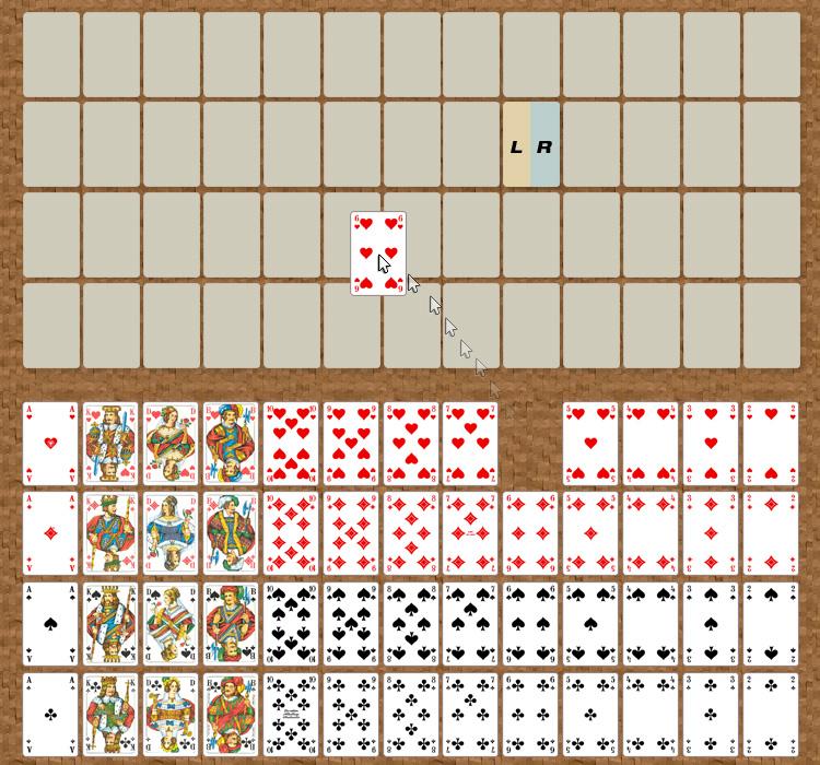

ich hab die etwas komplexere Aufgabe bekommen, einen Korrekturmodus für Zufalls-Karten zu programmieren.
Man muss sich das so vorstellen: Der User bekommt eine zufällige Reiehnfolge von Karten gezeigt die er sich möglichst schnell einprägen soll. Danach erschein der hier vorgestellte Korrekturmodus in dem die Reihenfolge rekonstruiert werden soll - je schneller, desto mehr Punkte (am besten Ihr schaut euch erstmal das Attachment an).
Folgende Funktionen sollen implementiert werden:
- Karten können beliebig verschoben werden:
--Wenn sie schon in einer Lücke sind können Sie auch in eine andere Lücke verschoben werden
-- Karten können in die Ausgangsliste zurückgelegt werden
- Wird eine Karte über eine belegte Lücke gezogen erscheint ein "Rechts/Links-Overlay" (erkennbar im Attachment). Dropt man sie dann z.B. auf der rechten Hälfte (markiert mit "R"), wird die aktuelle Karte(also die die sich momentan in der Lücke befindent) eins nach links verschoben. Ist dieses Feld ebenfalls belegt, wird dies rekursiv fortgeführt bis maximal zum Anfang der "Lückenliste". Die erste Karte würde dann rausfallen d.h. zur Ausgangsliste zurückgelegt werden. Analog dazu der Drop auf der linken Kartenhälfte.
- ist man sich bei der Lücke unsicher, so sollte dies irgendwie Markierbar sein. Evtl per Leertaste. Die Toggelt dann ein rotes "?" das als Overlay über die zuletzt gedroppte Karte einblendet wird.
Nun meine Fragen hierzu , die eher architektonischer als syntaktischer Natur sind:
1. welche Klassen würdet Ihr verwenden
2. sollte man versuchen das ganze eher mit dem Graphics View Framework zu machen und einzelne Mauspositionen abfangen oder doch lieber jedes Objekt einzeln Modellieren da es ja auch Informationen in sich trägt

Beiträge: 75

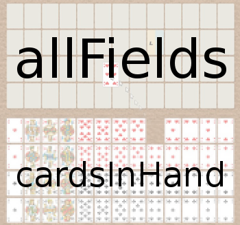

ohne Grafik:
#include <QtCore/QCoreApplication>
#include <QtCore>
class Spielfeld {
    Spielfeld()
        init();
    void place(quint8 card, qint8 field, bool left)
        // wenn ausserhalb pack sie in die Hand
        if (field < 0 | field > 51  )
            cardsInHand.insert(card); // unnötig ... aber auch egal
            return;
        // karte noch in hand?
        if (! cardsInHand.contains(card))
            // suche Karte
            for (int i=0; i < 52; ++i)
                if (allFields[i] == card)
                    // nimm sie weg
                    allFields[i]=-1;
                    // pack sie in die Hand
                    break; // break for und unten weiter mit plazierung
        if (allFields[field] == -1 )
            // nimm karte aus der Hand
            cardsInHand.remove(card);
            // pack sie aufs feld
            allFields[field] = card;
        else
            // nimm die karte die da liegt
            qint8 oldCard = allFields[field];
            // pack sie ins in die Hand
            cardsInHand.insert(oldCard);
            // pack sie ins Feld
            // abhängig von richtung: rekursiere
            if (left)
                place(oldCard,field-1, true);
            else
                place(oldCard,field+1, false);
    QString output()
        QString all = "Spielfeld:\n\t";
        for(int i=0;i<52;++i)
            all.append(QString::number(allFields[i])+"\t");
            if ((i+1)%13 == 0) all.append("\n\t");
        all.chop(1);
        all.append("\nin der Hand:\n\t");
        QList<quint8> tmp = cardsInHand.toList(); // sorted
        bool col1=false,col2=false,col3=false;
        for(int i=0;i<tmp.size();++i)
            if (i>0)
                int val = tmp[i-1];
                while (val != tmp[i]-1)
                    all.append(QString(" \t"));
                    ++val;
            if (tmp[i]<10) all.append(" ");
            all.append(QString::number(tmp[i])+"\t");
            if (!col1 && tmp[i] >= 12) { col1=true; all.append("\n\t");}
            if (!col2 && tmp[i] >= 25) { col2=true; all.append("\n\t");}
            if (!col3 && tmp[i] >= 38) { col3=true; all.append("\n\t");}
        if (!tmp.isEmpty())
            all.chop(1);
        all.append("\n");
        qDebug() << all;
        return all;
    void init()
        cardsInHand.clear();
        for (quint8 i=0; i<52; ++i)
            allFields[i]=-1;
            cardsInHand.insert(i);
    qint8 allFields[52];
    QSet<quint8> cardsInHand;
    QCoreApplication a(argc, argv);
    Spielfeld f;
    f.output();
    f.place(8,8,true);
    f.output();
    f.place(9,8,true);
    f.place(10,8,false);
    f.output();
    f.place(0,0,true);
    f.output();
    f.place(1,0,true);
    f.output();
da ist redundantes zeug drin, zB das nochmal reinstecken wenns übern rand geht ... platz für verbesserung ist da massig., es fehlt das triviale Karte aus Feld auf Hand nehmen, karten von feld zu feld legen sollte klappen.

Abgesehen von der trivialen Karte aus dem Deck zurück in die Hand nehmen ist das die Spielmechanik. Lass die Klasse von QObject erben, gib ihr ein paar signale und slots und verknüpfe das mit einer Gui die in 2 QFrames je 4*13 QLabels (zB) hat (was dnd angeht guck mal lieber die Kühschrankmagneten an oder das hier: http://doc.trolltech.com/4.7/draganddro ... icons.html).
