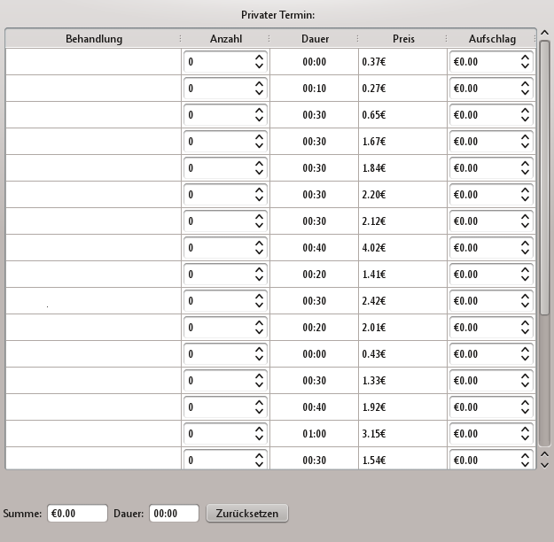

Hallo. Ich beiß mir schon seit ner Ewigkeit die Zähne aus. Ich suche eine Möglichkeit, wie man !einfach! eine Vollwertige SpinBox mit signals und slots in ein QTableView stopfen kann. Ich hatte mir schon das SpinBox example angesehen, aber das ist überhauptnicht, was ich will.
Ich brauche die SpinBox immer. Momentan kann man einfach mit dem Mauszeiger drüber gehen und Werte verändern.
Bei einem delegate fehlen mir anscheinend diverse funktionen.
Ich habe ein Bild im Anhang, welches Zeigt, wie ich das ganze mit QTableWidget gemacht habe. Ich konnte ganze einfach mit setCellWidget die SpinBox einfügen.
Mir wurde hier schon empfohlen folgendes zu benutzen:
void QAbstractItemView::setIndexWidget (const QModelIndex & index, QWidget *widget)
Aber das ganze zu schlecht dokumentiert, bzw. zu schlecht, als dass ich damit zurecht käme.
Ich habe die Namen von den Behandlungen entfernt.

Bei delegate ist die einzige funktion, welche ein QWidget zurückgibt "createEditor" Ich möchte aber keinen Editor, weil es in dem Fall unzumutbar ist, dass die User erst einen Doppelclick machen, bevor sie Daten verändern können. In dem example ist auch nicht abgedeckt, wie ich mit den Signalen und den Slots arbeiten kann.

Ich hab eine Ableitung für die QSpinBox geschrieben.
Die SpinBox bekommt ein Object übergeben, welches sie bei einem Change in einem Signal schicken soll. Dieses Object sammel ich in einer Liste um diverse Daten verwenden zu können. Da es nicht nur eine Spinbox ist, sondern mehrere ist das auch sehr wichtig.
Momentan sieht das so aus:
                therapyTable->setItem(row, 0, new QTableWidgetItem(therapy->getName()));
		TherapySelectorSpinBox *therapySpinBox = new TherapySelectorSpinBox;
		therapyTable->setCellWidget(row, 1, therapySpinBox);
		therapySpinBox->setObjectToEmit(therapy);        ////// hier übergebe ich das Objekt
		this->allTherapySelectorSpins.append(therapySpinBox);   //// hier werden die spinboxen gesammelt damit man sie zurücksetzen kann
		connect(therapySpinBox,SIGNAL(valueChanged(int,Therapy*)), this, SLOT(changeSelectedTherapy(int,Therapy*)));
Ich müsste aber auch wieder an dieser Stelle das Objekt setzen können. Hast du eine Idee?
Wenn ich bedenke, dass ich diesen ganzen Aufwand betreiben muss, damit ich "nur" richtig nach dem Preis sortieren kann :(

Ich habe an einer anderen Stelle schon ein Tableview mit proxymodel zum sortieren, aber da brauche ich so etwas nicht.
Die Tabelle von dem Bild oben ist für einen Wizard um neue Rezepte zu erstellen. So wie er jetzt ist, ist es optimal, bis auf die Tatsache, dass QTableWidget zu dämlich ist für nach einen zweiten Datensatz zu sortieren.
Die Tabelle hat immer diese Behandlungen drin mit leeren SpinBoxen und sie sind ausschließlich dafür gedacht die Anzahl, bzw den Aufschlag ein zu stellen. Die Tabelle wird auch an keiner Stelle angezeigt um irgendwelche mengen zu zeigen.
Da die Anzahl und der Typ der Behandlungen variieren, muss die Liste/Tabelle voll dynamisch bleiben.
