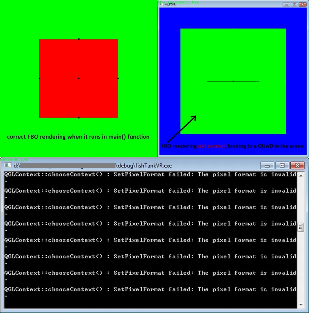

Hallo, ich habe immer noch das Problem, dass ein QGLFramebufferObject sich nicht in der Klasse QGraphicsItem-Klasse implementieren lässt.
Ich habe es jetzt mal anders versucht und bekomme folgende Meldung mit einem nicht korrekten Framebufferobject als Ausgabe (siehe auch Anhang).
QGLContext::chooseContext() : SetPixelFormat failed : The pixel format is invalid.
Der folgende Quellcode beschreibt wie ein QGLFramebufferObject in der QGraphicsItem::paint Methode erzeugt wird und anschließend in einer Szene gerendert wird.

Student3000
Registriert: 21. September 2010 18:41
Beitrag von Student3000 »
Lösung gefunden. Es lag an der Reihenfolge von painter->beginNativePainting();
Es steht nun vor der initialisierung des QGLContext und QGLFramebufferobject.
Die Message kommt trotzdem noch, aber das Resultat ist korrekt.
source
	// ------------ FBO begin ------------
		context = new QGLContext(QGLFormat(QGL::SampleBuffers | QGL::DoubleBuffer | QGL::AlphaChannel), widget);
		context->create(); // !!!
		context->makeCurrent();
		fbo = new QGLFramebufferObject(512, 512); // GLWidget::GLWidget (constructor)
		fbo->bind();
		fbo->release();
