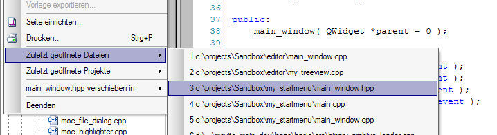

Das im Anhang gezeigte möchtest du machen oder?
So... Und dann klickst du dort auf eine in diesem Untermenü vorkommende QAction die eben diese "zuletzt geöffnete" Datei, so nenn ichs mal, darstellt... oder? So und was brauchst du jetzt?
reinki0013
Beiträge: 174
Registriert: 11. November 2008 09:37
Wohnort: AUT
Beitrag von reinki0013 »
danke für das bild :-)
ich möchte gerne den Eintrag "Zuletzt geöffnete Dateien" haben...
lg
Exasperation
Beiträge: 186
Registriert: 11. März 2009 18:00
Wohnort: VS
Beitrag von Exasperation »
Okay, so rein Interesse halber, was soll denn passieren wenn du auf die QAction klickst? Also ich mein, wozu brauchst du denn den Namen von dem Menü? ich frag nur um sicherzugehen dass es vielleicht nicht noch nen leichteren Weg gibt, das zu erreichen was du brauchst :)
