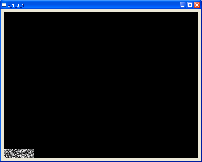

also ich habe folgendes Problem:
Ich hab ein GLWidget mit der Größe 640x320 erstellt und möchte dieses auch als Anzeige ganz ausnutzen. Was aber passiert ist aber dass das gezeichnete Object immer in der Linken unteren Ecke häng (Bild 01).
Der Quellcode dazu sieht bei mir wie folgt aus:
Steueung.cpp
#include "steuerung.h"
Steuerung::Steuerung(QWidget *parent)
    this->setGeometry(50,50,660,500);
    dieZeichenflaeche=new GlZeichenflaeche(this);
    dieZeichenflaeche->setGeometry(10,10,640,480);
    dieZeichenflaeche->show();
Steuerung::~Steuerung()
GlZeichenflaeche.cpp
#include <QGLWidget>
#include "glzeichenflaeche.h"
GlZeichenflaeche::GlZeichenflaeche(QWidget *parent):QGLWidget(parent)
void GlZeichenflaeche::initializeGL()
    qglClearColor(Qt::black);
void GlZeichenflaeche::resizeGL(int breite, int hoehe)
    glMatrixMode( GL_PROJECTION );
    glLoadIdentity();
    gluOrtho2D( 0, 640, 0, 480 );
    glMatrixMode( GL_MODELVIEW );
void GlZeichenflaeche::paintGL()
    glClear(GL_COLOR_BUFFER_BIT);
    glBegin(GL_POINTS);
    int x;
    for(x=0;x<204800;x++)
       char c= qrand()%256;
       double sx= qrand()%640;
       double sy=qrand()%480;
       glColor3ub (c,c,c);
       glVertex2d(sx,sy);
    glEnd();
Bild 01
Bild 01

Das hat null mit Qt zu tun, aber bitte:
    glViewport(0, 0, breite, hoehe);   //<-- Viewport setzen!
    glLoadIdentity();
Mit glViewport gibst du an, in welchen Bereich der Zeichenfläche du zeichnen willst (falls du z.B. nur einen Teil neu zeichnen oder das Gesamtbild aus einzelnen Szenen zusammensetzen willst). ;)
mfg N¤X

Okay alles klar hat geklappt :)
