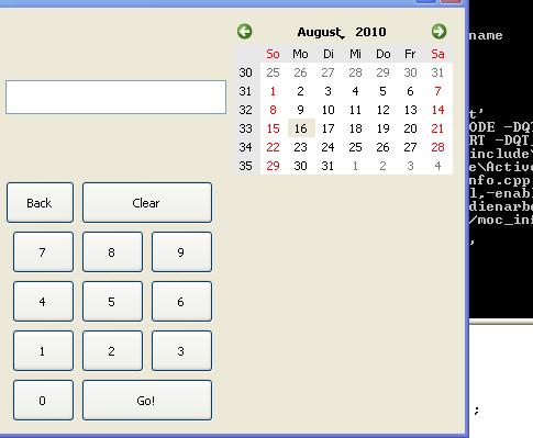

hallo es ist noch ein problem dazu gekommen :(
ich wollte in der 4 spalte quasi noch einen calendar hinzufügen, aber der verzieht jetzt irgendwie die erste spalte :( ich habe mal ein bild hinzugefügt was dieses illustriert.
natürlich hab ich schon selbst versucht ansätze zu finden z.b. mit folgendem code
	calendar = new QCalendarWidget;
        QGridLayout *mainLayout = new QGridLayout;
		QGridLayout *subLayout = new QGridLayout;
	    mainLayout->setSizeConstraint(QLayout::SetFixedSize);
        mainLayout->addWidget(display, 0, 0, 1, 6);
        mainLayout->addWidget(backspaceButton, 1, 0, 1, 2);
        mainLayout->addWidget(clearButton, 1, 2, 1, 2);
		mainLayout->addLayout(subLayout,0,6);
		subLayout->addWidget(calendar,0,0); // hier wird der kalender geaddet
wie kann ich den kalender quasi vom GRID entkoppeln sodass er wenigstens die vorherigen spalten nicht mehr beeinflusst

marvin hat geschrieben:hallo es ist noch ein problem dazu gekommen :(
Nimm nen Blatt Papier, mal dir alles auf ... wo die Buttons hinkommen, wo der Kalender hinkommt. Dann nimmste ne andere Farbe und malst Layouts drum rum die die Buttons gruppieren. Du kannst zB ein äusseres QHBoxLayout nehmen, da packst du ein QGridlayout rein und ein QDateTimeWidget ... dann sind die schonmal nebeneinander. Dann packst du in das QGridLayout die Taschenrechner-Sachen ...
Alternativ schau dir das QGridLayout::addWidget() mal an, da gibt es die Möglichkeit einem einzelnen Widget (dem Kalender)über mehrere Zellen zu verteilen (In deinem Fall alle vorhandenen Zeilen zB.)

oh vielen dank :) den Kalender hab ich jetzt "gespannt" über mehrere grideinheiten.
und habe jetzt auch geschafft die maximale größe auf die pixel festzusetzen, musste quasi nur den QDialog der in main.cpp erzeugt wird im konstrukter der klasse setzen, ich hatte das zuvor mal probiert. aber damals gab es einen fehler.
nochmals danke für die hilfe ich werde mal beginnen die ratschläge / hilfe umzusetzen.
