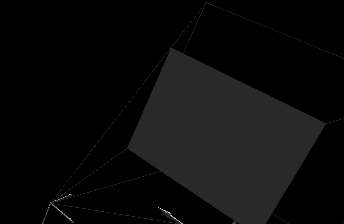

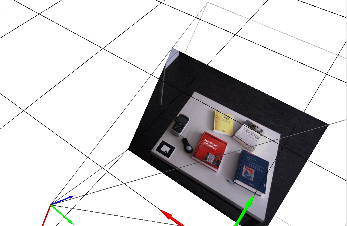

meine OpenGL Anwendung wurde unter Linux entwickelt und funktioniert da auch wunderbar (Siehe Anhang).

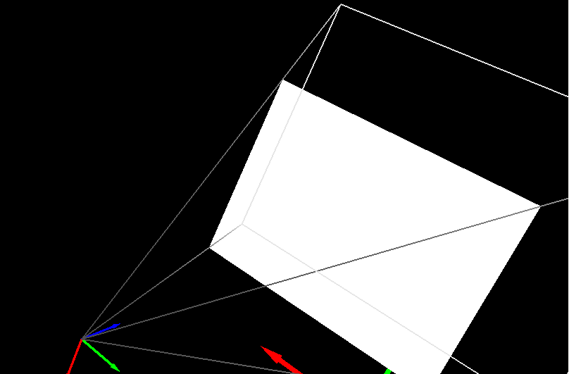

Die Portierung für Windows bringt leider das Problem mit sich, dass scheinbar die Tiefenreihenfolge ignoriert wird und alles schwarz weiss ist. Der Code ist unter Linux und Windows gleich.
Vielleicht weiß jemand von euch auf Anhieb, was es sein könnte.

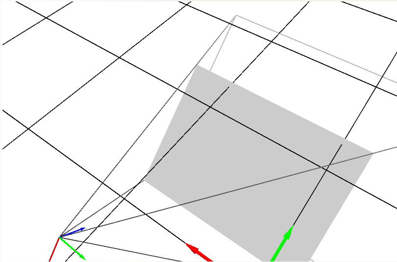

Habe jetzt unter Windows die Beleuchtung deaktiviert. Das Ergebnis ist auf jeden Fall schonmal bunt. Der Hintergrund sollte eigentlich weiß sein. Der Depth Buffer scheint unabhängig kaputt zu sein.

Mir ist nochwas aufgefallen: Wenn ich mit angeschalteter Beleuchtung eine Fläche aus unterschiedlichen Winkeln betrachte, ändert sich deren Farbe. So als würde sie reflektieren.

danke für eure Tipps. Die erste Lösung ist, die initializeGL Funktion zu überschreiben. Bisher gab es nur InitOpenGL, welche eine eigene Funktion ist.
Name war falsch.
Texturen werden immer noch nicht angezeigt.
windows, z-buffer ok, keine texturen
