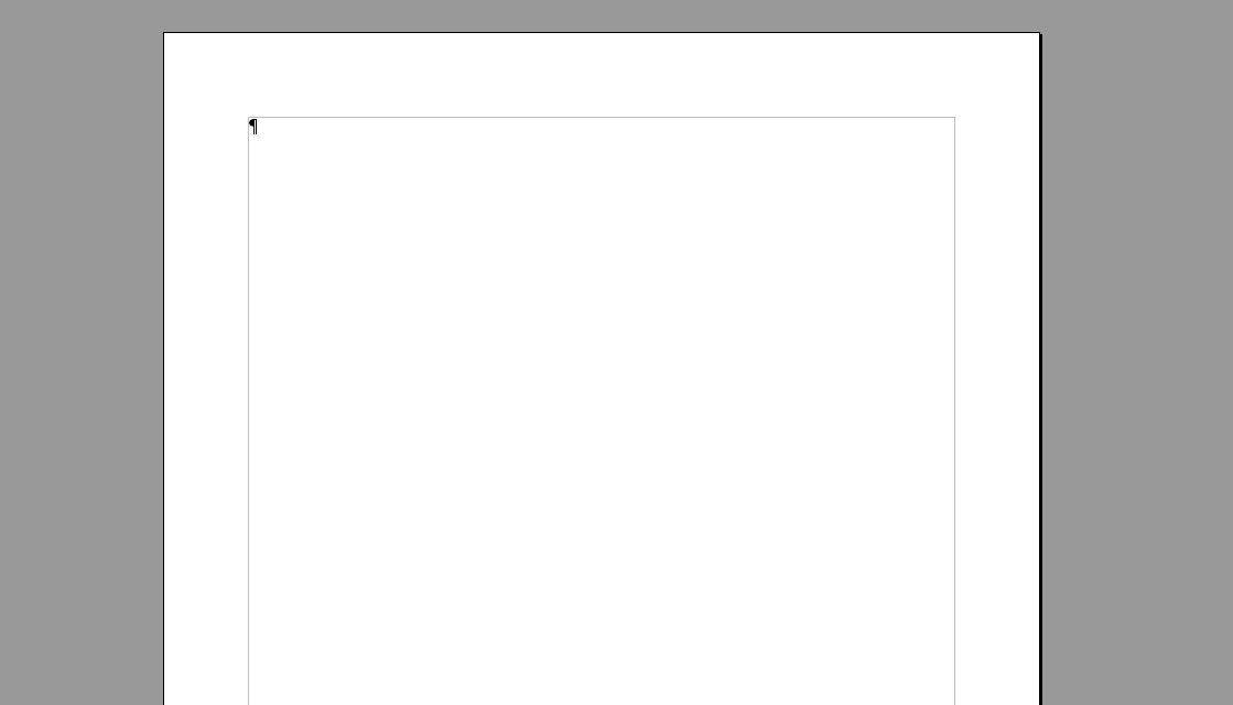

ich baue gerade an einem texteditor, und jetzt würde mich interessieren, wie man das von der optik so hin bekommt, das der editor so aussieht wie z.b. openoffice writer.
Da sieht man eben ein blatt papier, auf dem man schreibt. Wie bekommt man das mit qt hin? Ist das ein widget mit einem "blatt papier" -hintergrundbild und darauf ein qtextedit oder so?

Beitrag von TheBert »
Danke, könnte laut infos aus der doku hinkommen. Hast du da event. ein paar nähere (persönliche) infos über die klasse?
Zur info, der editor soll dann ca. so aussehen wie in anhang.
