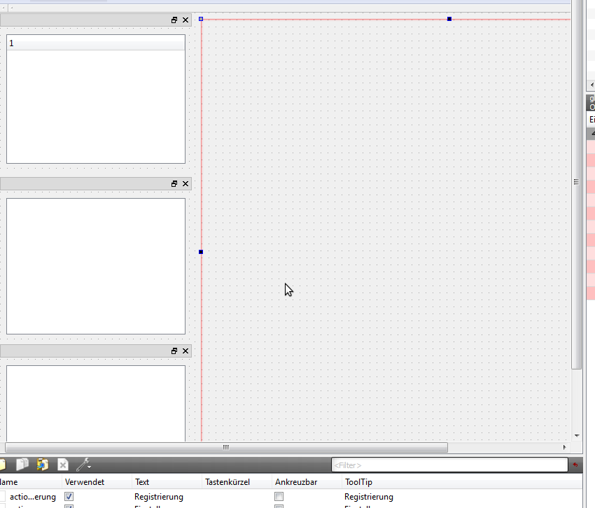

weiß jemand wie ich die Abstände zwischen den einzelnen Objekten weg bekomme?
Ich habe die Oberfläche im Designer erstellt, finde da aber nichts wie ich Diese beseitigen kann.
Es geht um die Abstände in den Dockwidgets sowie dem Layout, das auch nicht direkt an den DockWidgets anliegt.

das sieht einfach nicht gut aus, wenn das nicht alles bündig ist.

Das bring tmir aber da ja nichts, da das layout direkt auf dem MainWindow sitzt und nicht in einem extra widget. Wobei der Rand zu zum DockWidget dann auch wider da ist, wenn ich das layout zusätzlich in ein widget einbette.
zumindest zu der Werkzeugsleiste will ich es hinbekommen, dass es dort direkt anliegt, genau so wie zu den Dockwidgets. Der Rand des Fensters ist mir dabei egal.

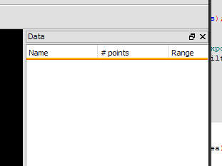

Also vom Prinzip her ists immer das selbe:
Du hast ein Layout gesetzt dessen Eigenschaften du entsprechend anpassen musst.
Spacing gibt den Abstand zwischen den Widgets im Layout an (das willst du wahrscheinlich eher nicht verändern)
ContentsMargins gibt den Rand der um das Layout herum freigelassen wird an (für Links, Rechts, Oben und Unten).
Du willst also soweit ich das verstanden habe von den Layouts deines Central Widgets sowie von den Layouts aller DockWidgets die ContentsMargins auf (0, 0, 0, 0) setzen.
Das ganze sieht dann so aus (ja, ich find die Ränder manchmal auch überflüssig, also nicht unbedingt reinreden lassen ;) ):
Dock Widget mit ContentsMargins = (0, 0, 0, 0) und ner Tableview drin.
