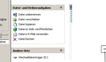

Ich habe ein Problem mit einem QGraphicsView unter Windows XP. Unter Windows 7 hingegen funktioniert es wie erwartet.
Und zwar scheint bei meinem QGraphicsView nach dem zeichnen das dahinterliegende Fenster durch. Egal ob das durchscheinende Fenster zu der Anwendung gehört oder zu einem anderem Programm. Was komisch ist, es beschränkt sich auf nur einen kleinen Teil im linken mittleren Bereich. Ich habe ein Bild von dem Problem angehängt, um besser zu verstehen was ich meine.

Rechts mit weißem Hintergrund ist das QGraphicsView, ein Fenster im Hintergrund "drückt" durch
Du weißt, dass du eine scene nur EINMAL aufsetzt? Wenn du was ändern willst, machst du das indem einzelne Items hinzugefügt/entfernt/verschoben werden, und nicht über ein komplettes scene leeren und neu aufsetzen.
Für das Zeichenproblem wäre mehr Code hilfreich, schaut irgendwie nach nem tieferliegenden Fehler aus; WindowManager, GrafikTreiber/Karte, ...

Hallo franzf!
Die Scene wird nur einmal erstellt. Da sich aber jedes mal die Scene komplett ändert, wird sie mit scene->clear() vor jedem neu zeichnen geleert (ob ich jetzt manuell über die Items iteriere oder clear() verwende sollte ja egal sein).
Es gibt also kein verschieben/hinzufügen von Items. Das wird doch eigentlich nur ein Performanceverlust sein, ansonsten aber keine weiteren Auswirkunge haben???
Dein letzter Satz hat mich auf eine Idee gebaracht... Ohne QGLWidget funktioniert es unter Windows XP reibungslos. Obwohl ich davor mit QGLFormat::hasOpenGL() abfrage, ob ich ein QGLWidget überhaupt setzen kann. Im QGLFormat gebe ich nur DoubleBuffer und SampleBuffer mit. Komisch...
