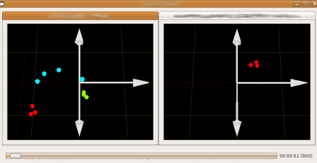

Aussehen tuts so:
- so siehts aus ... ein bild ... tausend worte ...
- tool.png (15.71 KiB) 2415 mal betrachtet
