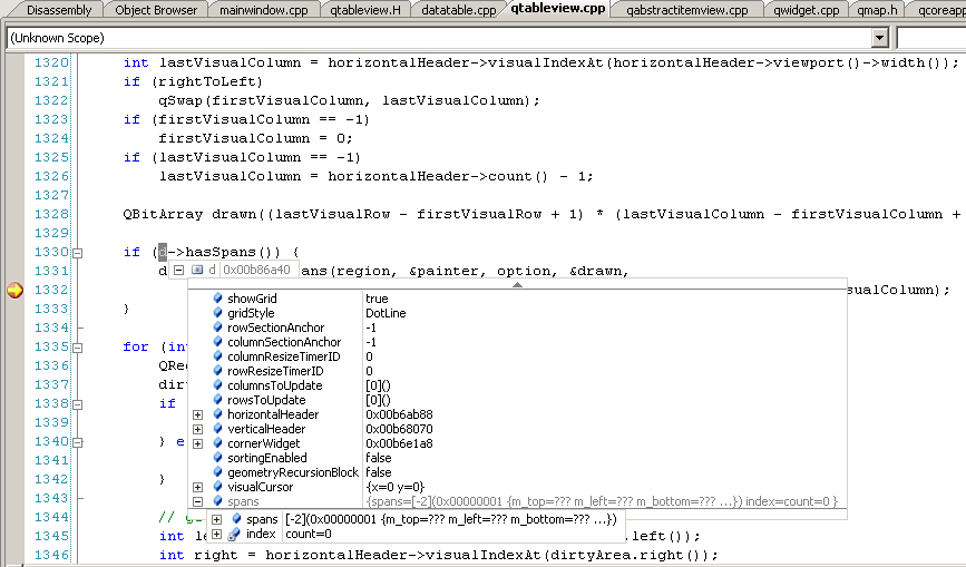

meine Anwendung stürzt reproduzierbar ab ohne das ich den Grund dafür kenne.
Der Ablauf im Groben:
- DataTable erbt von QTableWidget
- ein paar Zeilen werden hinzugefügt
- sämtliche Zeilen werden per removeRow() wieder entfernt
- eine Zeile wird hinzugefügt
- Schutzverletzung inQMapData::Node *QMap<Key, T>::mutableFindNode()
(genauer: das Attribut d enthält den unsinnigen Wert 0xfdfdfdfd
Ein paar Aufrufe höher habe ich herausgefunden, das in QTableView::paintEvent() die Liste d->spans korrupt ist (Debugger zeigt -2 Einträge). Siehe auch hierzu den Screenshot.
Daraufhin wird in QTableView Zeile 1330 "if (d->hasSpans())" aktiv und ruft d->drawAndClipSpans() auf. Das endet dann in der Schutzverletzung weiter unten.
Das Seltsame daran ist: Ich benutze überhaupt keine Spans. Auch ein clearSpans(); in DataTable::paintEvent() direkt vor QTableView::paintEvent() kann den Absturz nicht aufhalten.

- d->spans[-2]
- spans_korrupt.PNG (37.19 KiB) 3157 mal betrachtet

Nach langer Suche mit CDB und mit Hardwarebreakpoints habe ich den Fehler endlich gefunden.
Falls es jemanden interessiert:
Ein QHash wurde dynamisch erzeugt und später als QMap gecastet wieder gelöscht.
Stark vereinfacht:
Dadurch wurde im Speicher das size Attribut in QLinkedListData der QLinkedList QTableView::spans.spans mehrfach dekrementiert (auf -2 in diesem Fall).
Später kam dann das PaintEvent seines Weges und prüfte in qtableview.cpp Zeile 1330:
Der konnte natürlich nicht an sich halten, weil -2 ist ja nicht 0!
Der Rest ist Geschichte.
